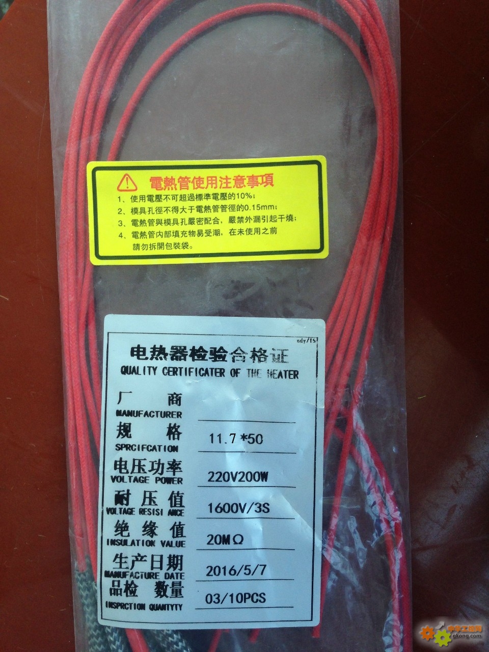

没问题因为他设计时都考虑到耐压,一般380V的最少耐压450V。
给你个图,你看看

电压高相对电流会大点,从实践使用中对加热管的寿命是有影响的,特别是对质量不好的更明显

电阻负载,电压高意味着超载。长期使用,加热器会老化快。应该能恒定电压或电流来保证加热器不过载。
