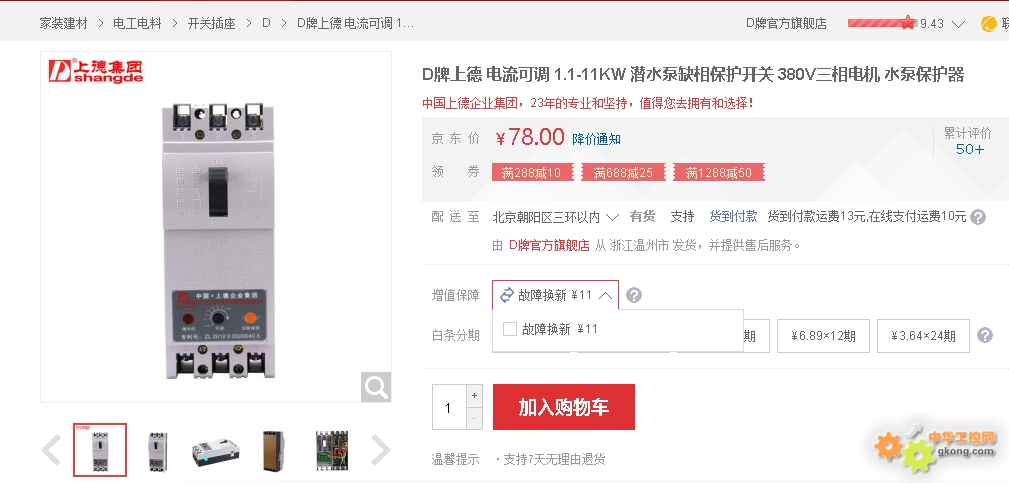

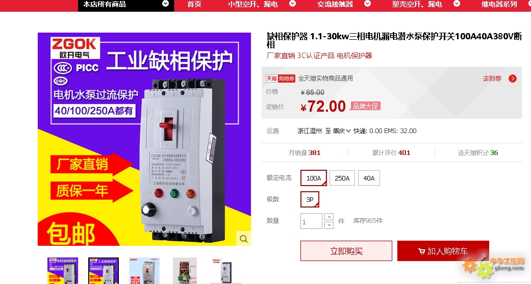

单位的水泵再次因缺相烧毁,终于接受安装缺相保护器,领导叫我处理好这个问题。以前没有使用过缺相保护器,现在我有个问题想请教一下各位大师,缺相保护器输入端或者输出端缺相是否都能跳闸?如果两端缺相都能跳闸问题就好解决很多(主要是安装问题)。上网查了一下,发现很多国产品牌,想支持下国货。各位大师给个建议,选哪个品牌比较好?这是我在网上看到的两个品牌,如果有更好的请推荐

电机为7.5千瓦三相电机,角接,直接启动的,从电流表观察,刚启动的瞬时电流达50A,正常运行时12A,导线为25平方铝线,约150米

现在不是有专门的水泵保护器卖么,楼主何不买个试试,很好用的,我们公司的深井泵全用上的,除了水泵自己进水烧坏以外,还没有出现其它原因烧坏水泵的情况。

建议选购上海、沈阳、江苏等地大品牌,长三角某些生产量特大的部分产品千万不能选用:那些是假冒伪劣产品的发源地,根本无法保护,弄不好还会起火..........

高大师所言选上德了?我想知道的是:缺相保护器输入端或者输出端缺相是否都能跳闸?

是的,今天到实体店看过350元一套,领导也不想加太多的电器,容易多问题

德力西电机保护器CDS11系列可以考虑下

电源缺相应该是能保护的,因为保护器是检测三相电流来确定是不是缺相的,断线的一相是没电流的。

这个电机综合保护器不错!
