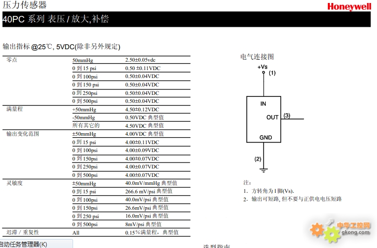

德国倍福听说过吗?我这边一台意大利进口设备上就是用这个,24位精度。但是接的空气压力传感器是霍尼韦尔的40PC100G2A

大家看看,24位分辨率模块接这个传感器   精度可以到1pa吗?

2的24次方是16777216, 那传感器是100psi换算成pa是  100*6.895*1000=689500pa 。那分辨率是689500/16777216=0.041pa吗?  就是说可以分辨0.041pa的气压变化吗?
