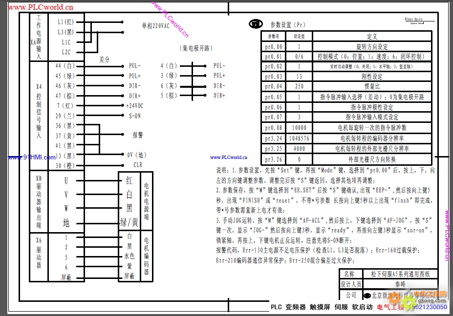

松下伺服驱动器MASD05A03A1A和松下电机链接通电,伺服总是显示ERR22.查了编码器连接线,因为插头与伺服插座不对,我从新按图纸焊接的,请问哪里出了问题?该怎样去印证。

一共才4根线   好好接

重新买根编码器电缆;

就依照这个图接线,但编码器共有20条线,应该接哪就是困难了,帮我指点一下。
