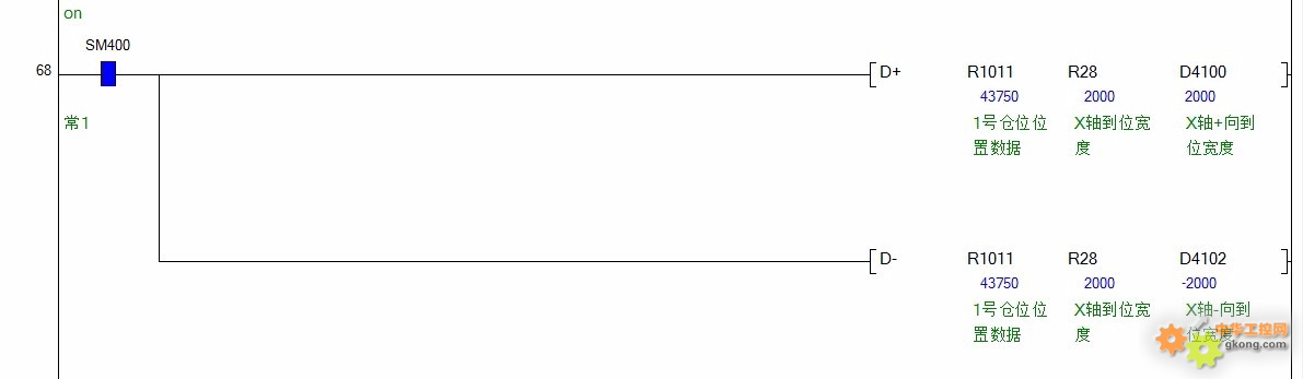

请问图片中的D4100我理解应该是R1011 和 R28中的数据和,但实际并不是这样?请问大家为什么呢?

有D表示32位的加法指令,数据要看32位的。

同时还要看下数据地址是否还有其它的赋值

多谢版主大人指点,但还是不太明白,R1011应该是32位数据,R28也是设置的32位数据,为什么结果把R1011的部分省略了呢?

其他地方还有没有D4100与D4102

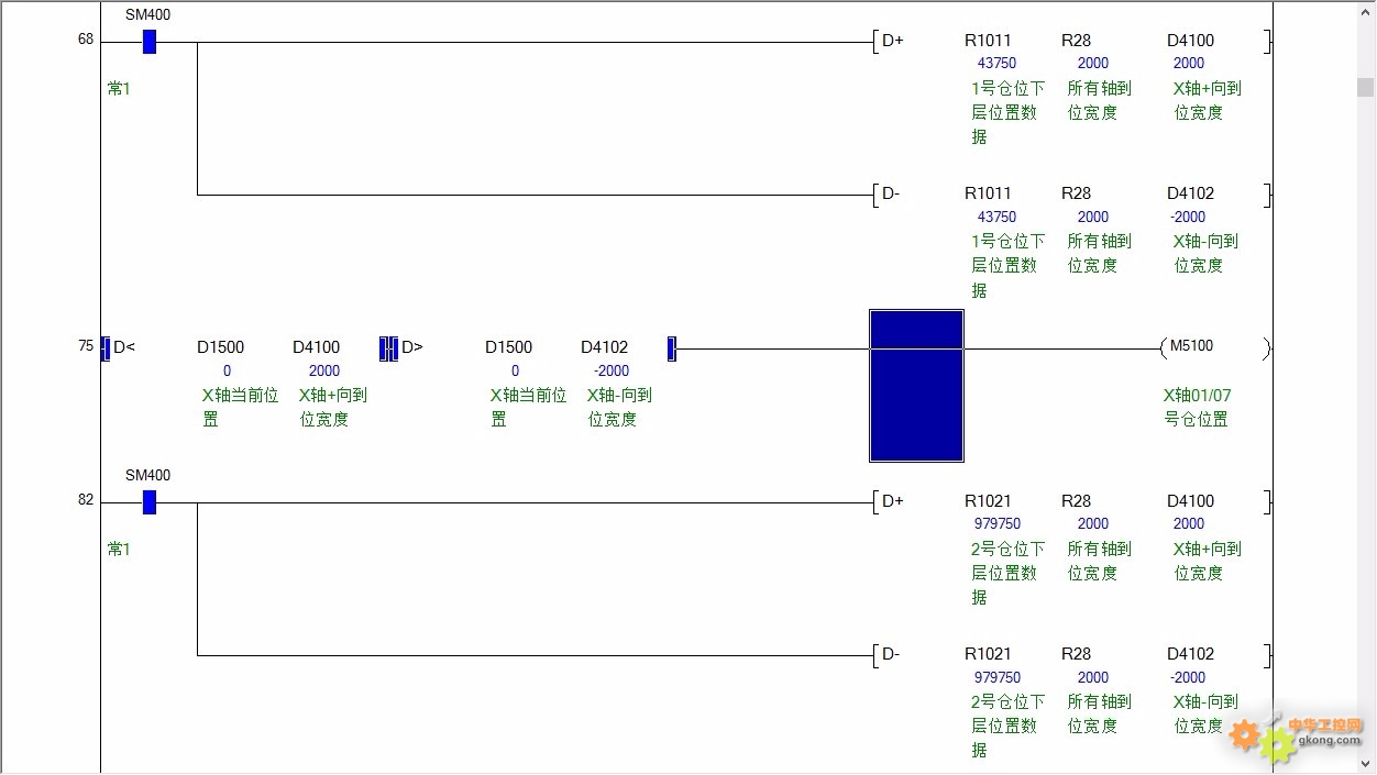

哦,看了一下,是有的,但是还有些不理解。
过程是控制一个电机移动移动,看是否到位,但是比较地址都是4100和4102,我觉得这样应该会出现问题,不知道是否这样?
32位数据这样监控显示不全的 软元件批量监视能看全

三菱Q等中大型PLC的指令,32位加法指令。
