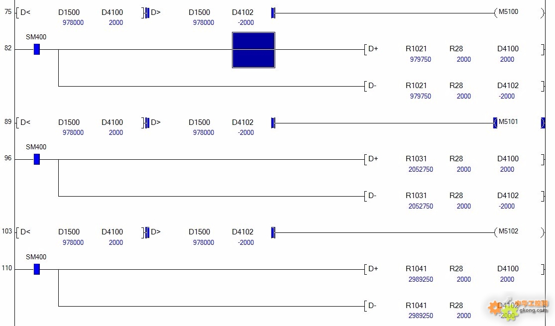

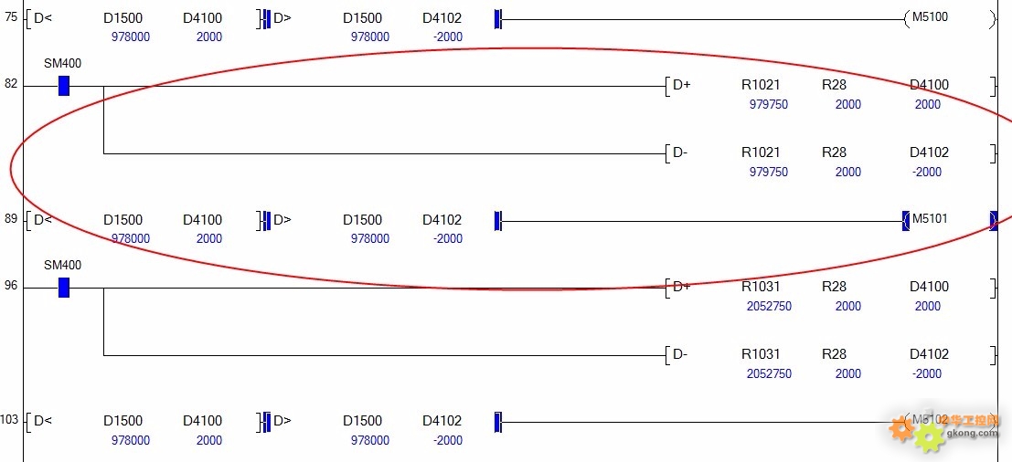

实际情况如下,D1500是轴的实际位置。

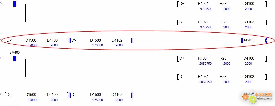

梯形图监视情况如上,M5101是唯一的线圈,实际情况是第一个比较应该是不成立的,第二个比较成立,但是最后的M5101却接通了。
并且逻辑满足实际情况,即D1500 < R1021+R28

应该是这些D区寄存器在该程序后面还有赋值:程序永远是后面处理值优先有效,但是子程序需要调用才执行,没有调用就是等同空白一样

那就应该这么理解,当执行到比较这一行时,条件都是成立的,所以线圈接通。
接通之后对D数据中的值进行更改也无法影响线圈的接通。
当下一个周期到来时,条件还是成立的,所以结果就是线圈长通。
而D中的数据却不能是当前的值,是一种假象。

这种写法常用判断一个输入是否超过上或者下限(这个上、下限是等幅的)
