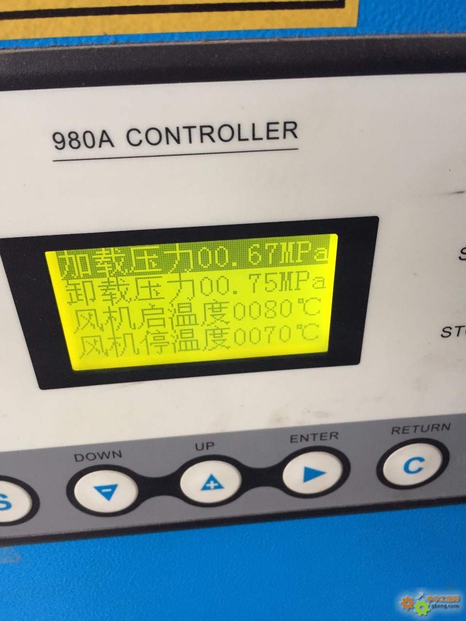

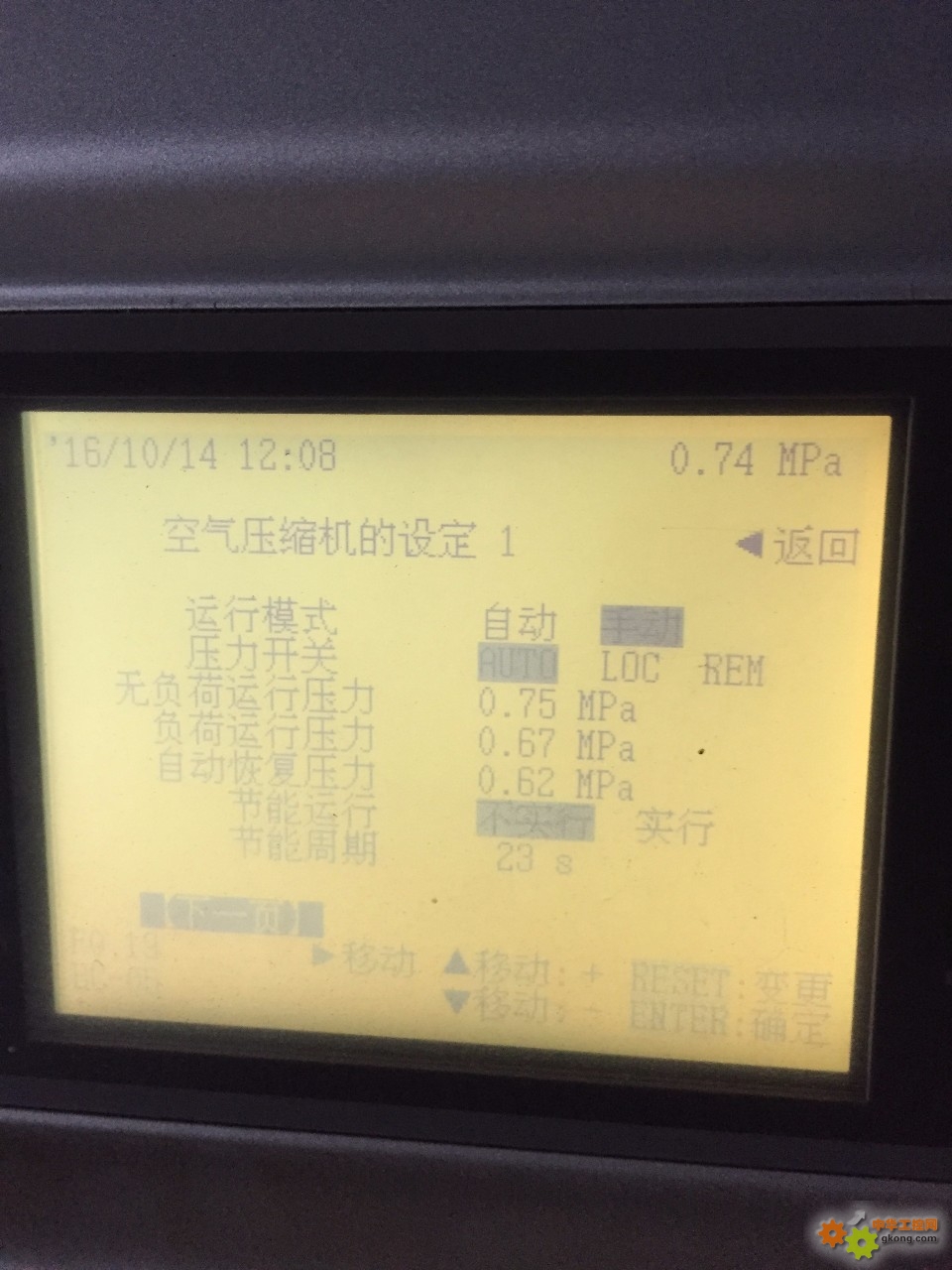

  最近一客户企业找到我,要求将空压机由原先的星三角启动,全部改成变频控制,共有近50台。全是大功率螺杆空压机。得到消息后,赶去现场查看,发现:
 一: 现场有两台55KW空压机,设定加载压力:0.67Mpa  卸载压力:0.75Mpa  其中一台,加载时间约 15s 卸载时间 3s 左右。不停机。一直运行。另一台,直接没有卸载,一直处在加载状态。
  请问,这样的话还有没有意义改变频?如果加装了变频,能不能在频率上想办法得到节能效果?
 二:  是何种原因导致上述不卸载的问题?
   我个人认为采用工频运行,厂家也会注重节能,所以在后期调试过程中,将进气阀门堵上或堵上一小部分,使得空压机一种处于半加载状态,因为空压机一直运转,不频繁启停也是一种节能的表现,同时也减少了启停所带来的电网冲击和电流抑制。又有可能是在软件上,或客户用气量和空压机产气量实现了平衡,从而导致空压机一直加载。
    所以请各位老师,帮我出出主意,针对这一问题,有没有好的方法来实现节能。谢谢!

我来说说自己的看法,仅供参考
问题1,看看有无节能空间,首先要看这几台电机现在的工作电流,是否已经用到了电机的额定电流(工频下),如果没有达到电机的额定电流,节能空间就是存在的,如果已经达到了额定电流,节能空间就有限了,说明电机已经工作在最佳效率下,不过这似乎很难做到呦。唯有用变频器才可较容易的把电机的效率调整到最佳状态。
问题2,你自己已经做了分析,验证是否对,就是现场去测一下电机电流,就知道是不是通过节流实现的不停机了。
50台套的改造,这也算是大活儿了?嘻嘻

螺杆压缩机改变频器,主要存在电机转速降低散热不好,电机卸载时是在给油降温,3s卸载很短,节能空间不大。
