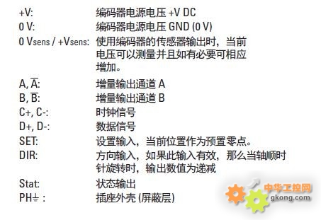

以下是引用woshigoutou在2016/10/15 10:49:28的发言:
这是一个编码器的接线图 由于没有说明书,里面的set 等都不知道啥意思,知道的朋友给介绍下。
我就知道V 和GND 是电源
应该是单圈绝对值编码器,C,D+和C,D,-。是两路正弦波信号的两端,有叫Z刻线。

联系Q先生应该可以解决,他专做编码器,见的多
猜测是绝对编码器,可能带通讯功能

楼主的应该是绝对值编码器的接线,具体接线图可以看这个。
