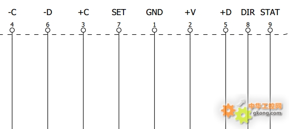

这是一个编码器的接线图 由于没有说明书,里面的set 等都不知道啥意思,知道的朋友给介绍下。

品牌型号不能讲一下吗?

这个问题,也好解决。按照+V和GND供电。应该是TTL电平的吧?5V电源,然后用示波器的黑表笔接GND,用红表笔接各个端子,通过转动编码器360度,看看脉冲输出波形,就知道是怎么回事了。这是针对脉冲编码器的测量。
那个stat和SET,是不是与零脉冲有关呢?

看标示应该是个绝对值编码器

我们没有示波器

WDS-5000-P115-SR-SSI

啊?没示波器?编码器没有示波器怎么测试?盲人摸象?瞎蒙?那样是盲目的。一定要想办法,能看到编码器的波形,而且只有看到了波形,才能知道编码器的信号是不是正常的。就像医生给病人看病,只凭听诊器,那就是猜了。如果看了CT片子,就立马能确诊问题。

不是增量的标记方式,可以查查其他绝对值编码器的标记方式。

现场做维修,基本上没有示波器
