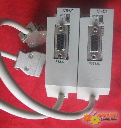

各位老师好:
   请教下各位老师。我用USB转串口,加上CPM1A的适配器,是否可以连接CPM1A的PLC单元。我自动搜索就是搜不到(用的是绿联的USB转串口,端口号也已经确定了),我的软件版本号为CX-Programmer 9.54,这个版本可以么?(我在新建的时候是可以选择这个CPM1A的PLC主机)但就是连不上,请教老师还有哪些需要注意的地方么。

CPM1-CIF01的原装适配器?

发表于:2016/10/14 8:47:49
先感谢各位老师。
端口确认过了。适配器是原装的侧面都是OMRON的商标。
上面有个拨动开关,打在HOST的档位上了。
但就是连不上。我以前用其他的U口转串口可以连上,但是这次换了颗绿联的线驱动程序是2303,就是连不上了。
求教各位老师,还有需要注意的么。

发表于:2016/10/14 9:40:54
如果你是用USB转出的COM口直接插在CIF01上面,那能连上就不正常了;

回复 #4楼 ZCMY
老师,为啥。
我看手册上是说这样连接啊。。PC连这个适配器。再接PLC啊。。难道我上次记错了??我记得是这样啊。

注册时间:2004/3/16
发表于:2016/10/14 14:49:48
呵呵;原因很简单;
转出来的COM口还需要一条编程电缆去连接CIF01上,而不是直接连;
