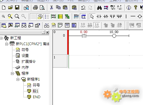

问一下,我用的是欧姆龙9.1版编程软件,
我编程序时,编写上升岩微分时,显示是红色的,错误,不知道怎么写入,求解

用的什么系列的plc,有些plc是不支持这个功能的。

呵呵;与你选的PLC型号有关;不是软件的问题;

CPM1A型号,就是你上图那个红色,0.00我怎么写入都是红色的,怎么解决那

经过测试,的确是那样,应该是PLC型号的问题

cpm1a/2a,CQM1,C200H这些plc不支持直接输入微分信号;可以加多一步,用DIFU/DIFD指令取得微分输出。
LD  000
DIFU  20000
LD   20000
OUT   1000

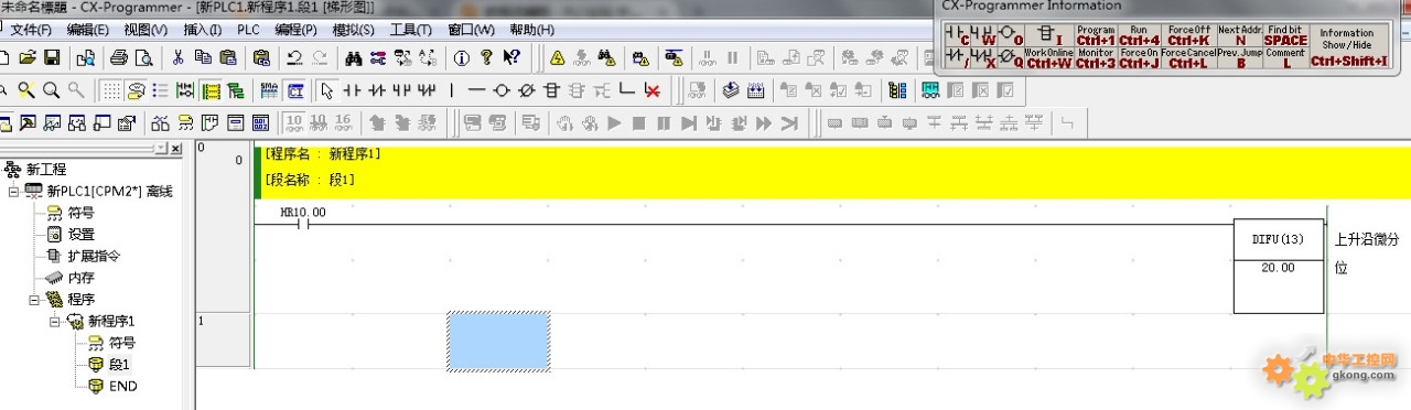

建议你这样处理即可
