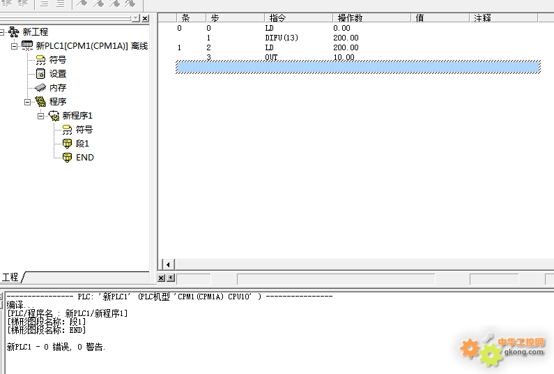

建议你这样处理即可
来谈谈你这个处理和7楼的有什么区别?
请不要告诉我这个只是7楼的梯形图表示,太能混积分了!!!!!

#11楼
回复 #10楼 cvlsam
7楼的地址是错的!
不信你把他的代码写进程序,校验就是错误滴

#12楼
7楼说的对

#13楼
大师比较严谨,我没有写通道与位之间的点。写程序的时候也不需要啊,软件自动识别。

#14楼
fsjnzhouyan
在
2016/10/5 10:46:10
用的什么系列的plc,有些plc是不支持这个功能的。
CPM1A、CPM2A等不支持这种上升沿!

#16楼
高雅的雅
在
2016/10/7 19:12:21
7楼的地址是错的!
后面跟帖人只要改动一下地址,就可以生生不息的一直回帖下去了。
我估计你玩欧姆龙也没多久,所以不知道欧姆龙以前内存地址的表示方法。

不好意思啊:我是94年用手持编程器写程序开始滴

回复 #17楼 高雅的雅
玩过手编更没有点的问题,没用过手编的到问这点怎么敲

回复 #10楼 cvlsam
他用了HR
所以与7楼不同
