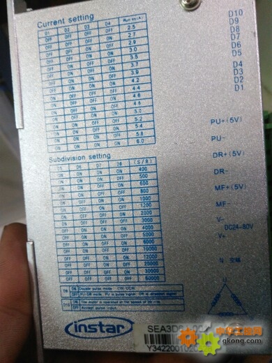

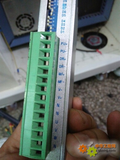

不知道这是什么,怎样接线的啊?

这不是标识的很清楚了,脉冲,方向,电源等等

P接脉冲,D是方向。V N 是电源 U V W N是输出啊

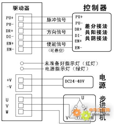

三相步进电机驱动器。

步进电机驱动器。

M 接哪?

这个是三相步进电机,MF是使能信号。
