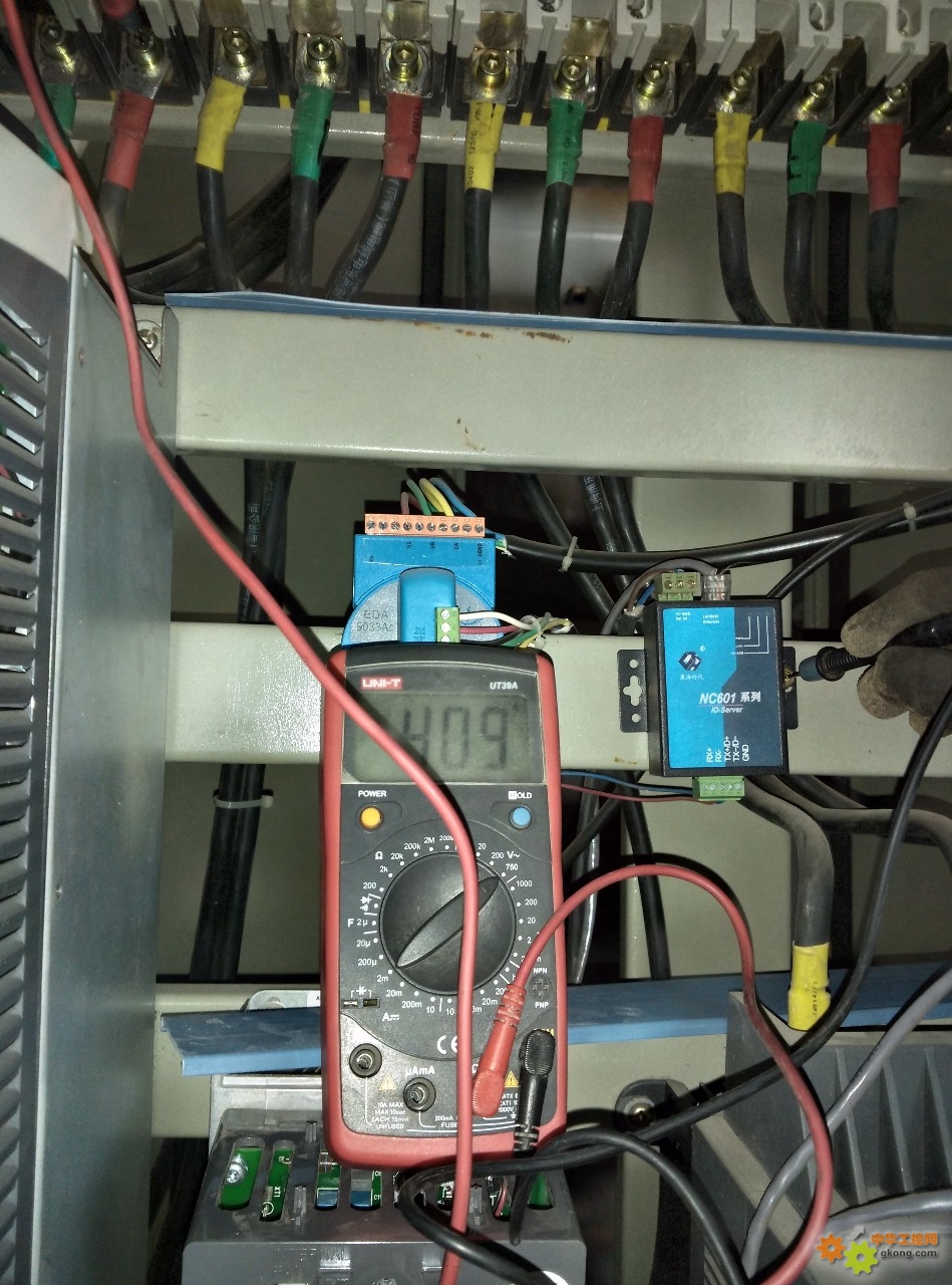

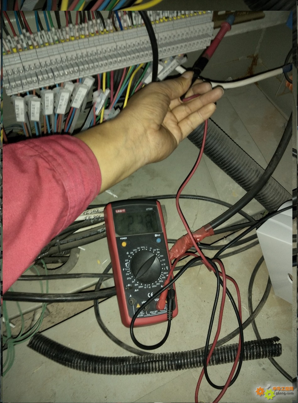

变频器报直流过压,更换新变频器还是报过压,拆回去的旧变频器通电试机也正常?大家看图分析原因

故障原因已经找到,但为什么会造成这种故障没搞明白,大家可看图分析,答案都在图中

没这么看明白,是进线缺相了吗?

输入电压高了,都410了,400V对应的是720多伏,都800多了。

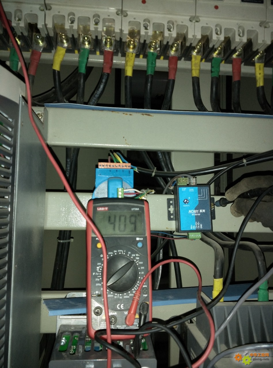

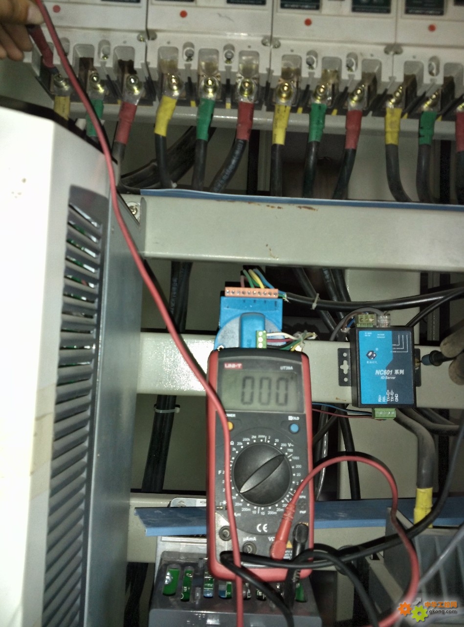

对地电压多少,看不清

电源的电压有些高了;

进线电压太高吧!

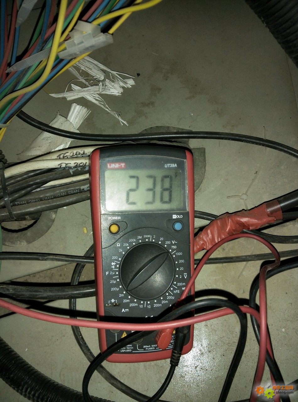

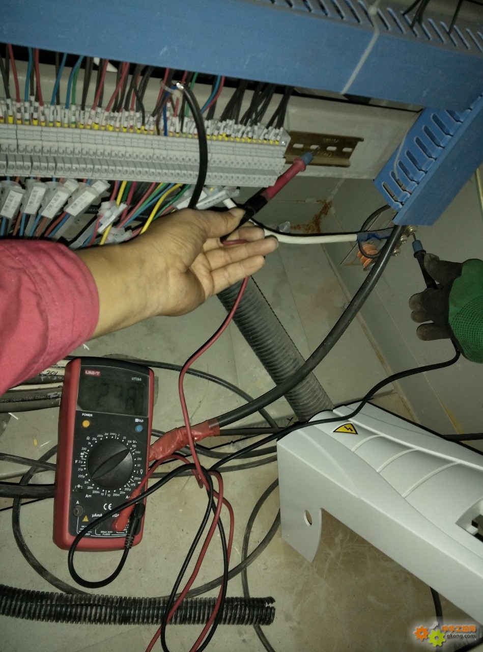

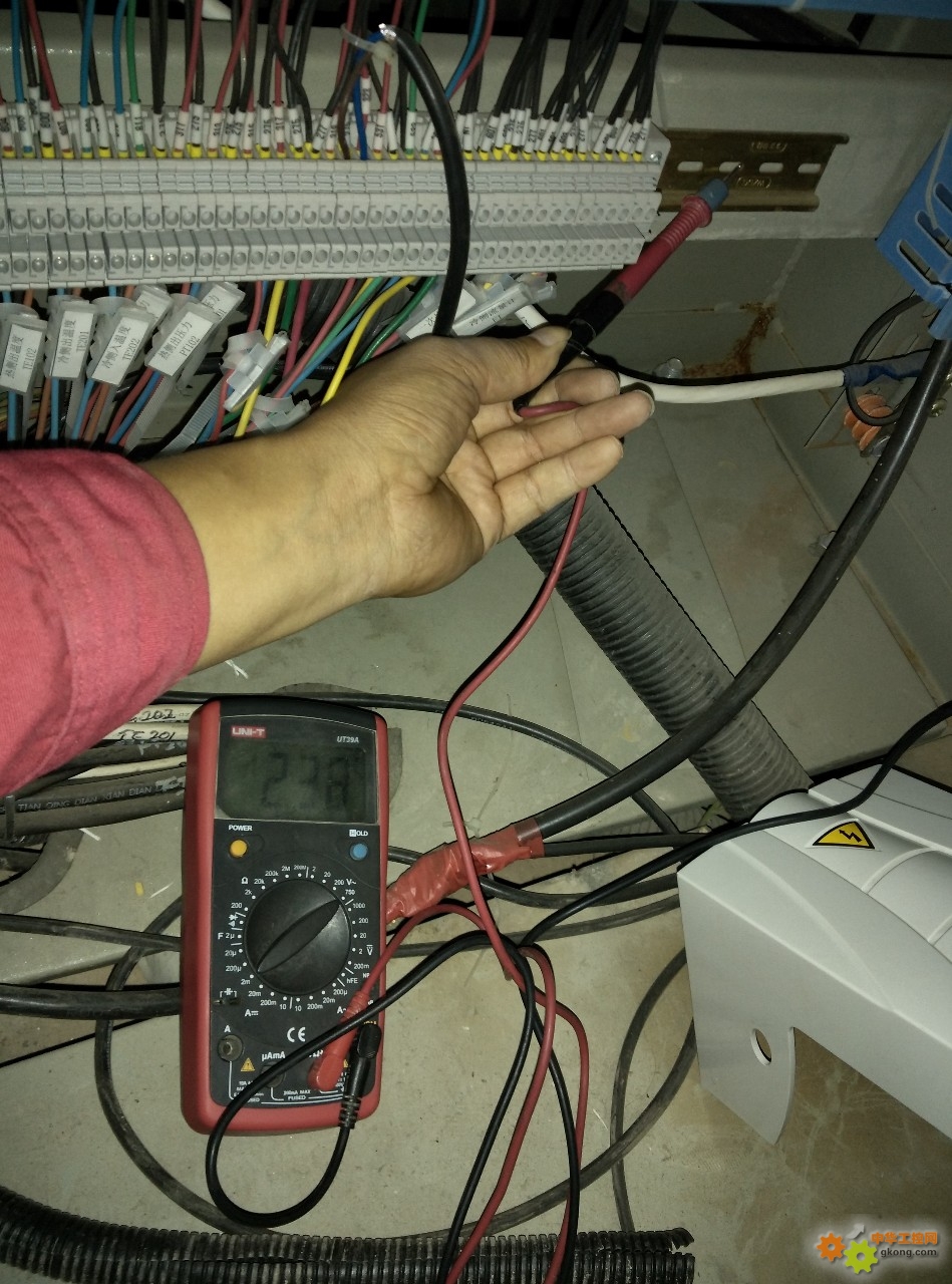

电源电压有点高但也在充许范围,N线对地电压太高了,是什么原因?N线断路吗?

电压调到380V吧

400*1.35=540你的七百多是怎么算的

还是你眼睛好使,一下子就看到了问题所在。相电压、线电压都算正常(电压稍有点高)只是A相对地电压为零,B、C两相对地电压成400了,也就是提高到线电压了,零线对地竟是238V。说明电源A相接地了,中性线接地不良或接地点已烧坏。55KW的大变频器没事,所以刚开始测量电压没问题就判断变频器有问题,更换后依然如故,才发再对地电压不正常,现在只是不明白对地电压发生变化是如何造成直流过压的?但是给小变频器送电后立马把电机开起来直流电压又正常了,一但不带负载就报过压了。
