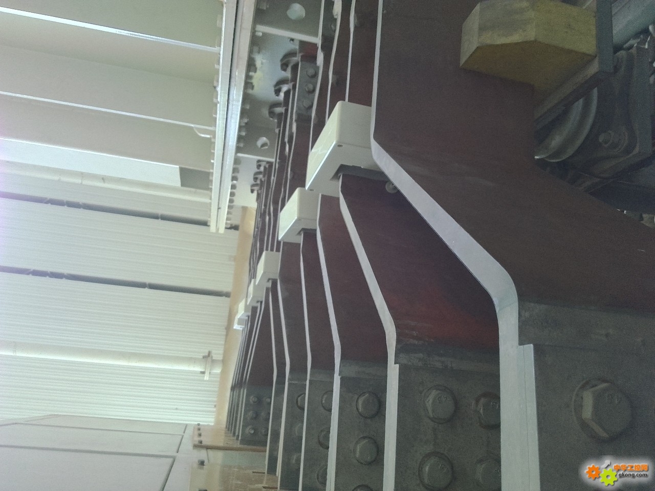

#20楼
回复 #13楼 1522615606
呵呵,都是母牌,怎么穿2根

发表于:2016/9/30 8:39:56
#21楼
回复 #8楼 cfg168
抱歉,我可能没有表达清楚,从整流变压器引出2组母牌,分别控制电解槽。然后每组12个母牌,电流互感器每隔一个母牌安装一个,也就是6个。这些母牌与整流控制柜连接。有些说电流达到16000A,而互感器确实5000A,肯定烧。我想大家想错了,变压器右边出线母牌共12个,我想应该是12个母牌平均分16000A吧。现在开启一切正常,我就想是什么原因造成右侧电流互感器坏了4个?

#22楼
973924685
在
2016/9/30 8:39:56
电流不能均衡分配,过流导致其互感器烧毁。

#23楼
变换器故障

发表于:2016/9/30 9:29:25
#24楼
“我想应该是12个母牌平均分16000A吧”具体到烧的电流多少?
再一个控制器怎么也烧的那么厉害,是不是接线(包括设置)有问题

发表于:2016/9/30 9:37:14
#25楼
也有可能瞬时过流造成的

发表于:2016/9/30 10:59:11
#26楼
变换器引起的。

发表于:2016/9/30 11:02:36
#27楼
回复 #26楼 fadzw123
能否具体点,之前发现变换器有烧痕,但很小

发表于:2016/9/30 11:10:48
#28楼
你互感器质量还是不错的,像是铜线绕的,我拆过两个浙江品牌的200比5的里面是铝线绕的。。你查一下互感器二次回路有没有开路的地方。

发表于:2016/10/1 10:54:25
#29楼
877476825
在
2016/9/30 9:02:39
973924685
在
2016/9/30 8:39:56
赞同 极有可能
