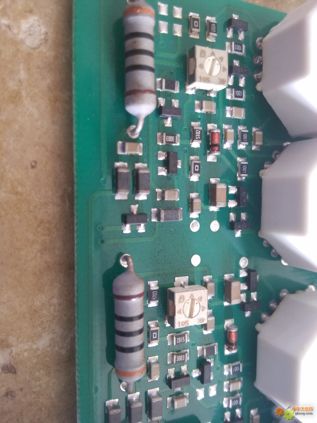

最大的两个,棕黑黑黑橙,不知哪边读起,实测开路

300欧;

我也经常认不准,就用表测量;不过,好久没看过这些了。
下端的一个,似乎橙色距离较远,会不会是误差环(不知橙色可不可以表示误差)。

300欧正确

300欧

300欧   看最边上一个就可以知道那边开始

同问,好久没有接触了,电阻的方向怎么确定呢?从哪边读起?如果有金银误差环倒是好辨认。
口诀我还背得出来,棕1红2橙上3,4黄5绿6是蓝,7紫8灰9雪白,黑色是0莫忘记!

最边上的开始,谢谢,终于搞明白了
