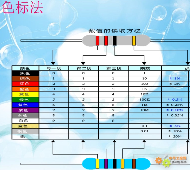

300欧
棕红橙黄绿蓝紫灰白表示1~9,黑色是0
倒数一位是误差,倒数第二位是次幂
300*10^0=300欧

我感觉是100欧不是三百欧。

这个5环的我也好不准,4环的我就认得

好些时候就是分不清那边开始!

象是棕色的

300Ω

总是分不清从那头开始,特别是有的电阻两头的色环还是一样的那种

300欧

我也是那边开始读傻傻分不清的人。表情
