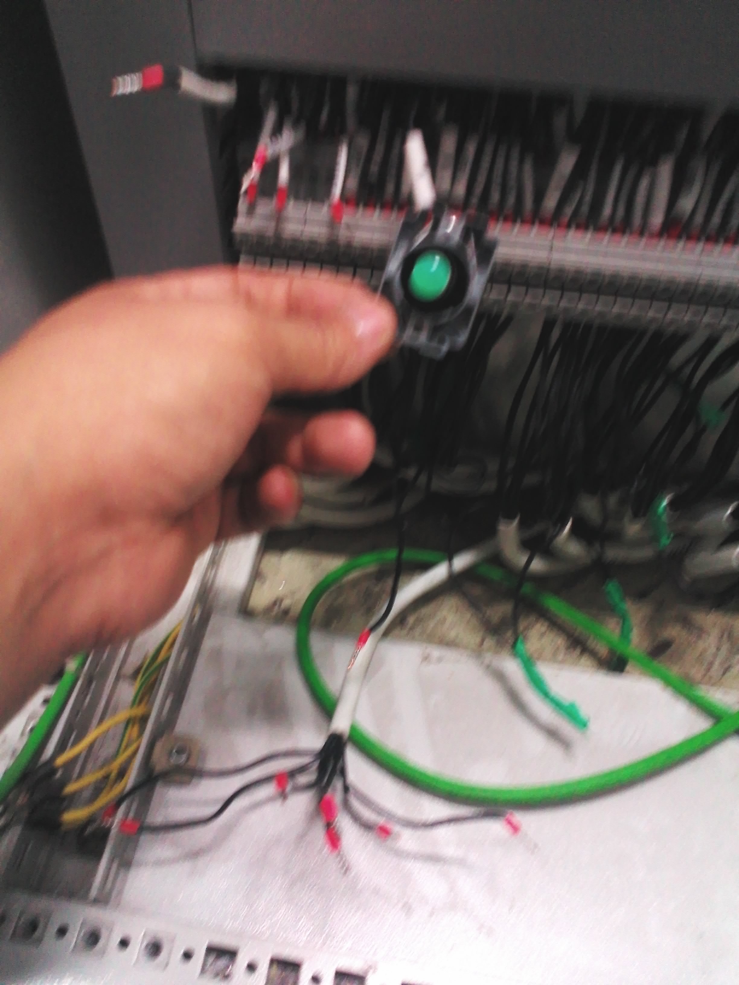

这是感应电吗?

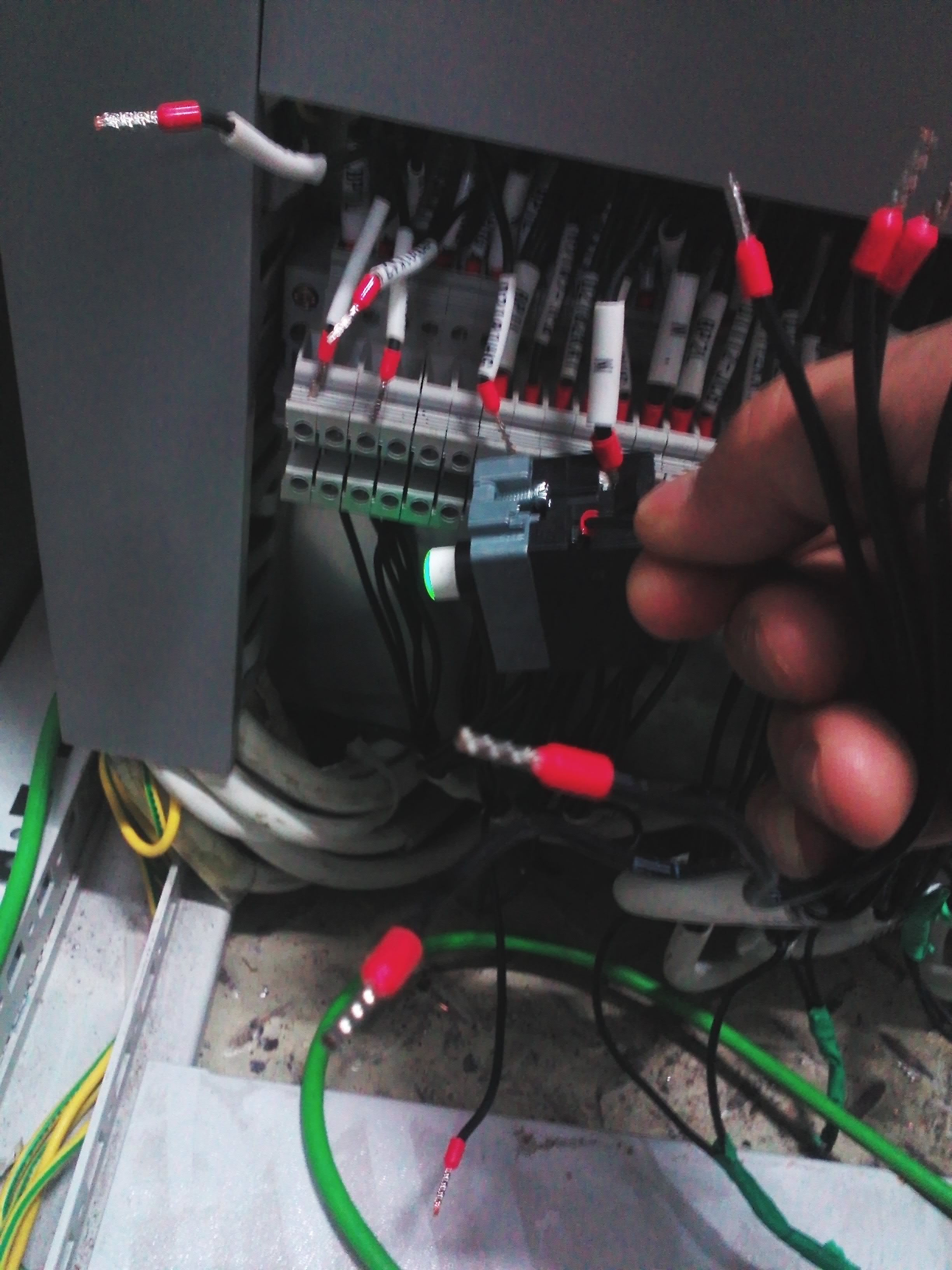

七芯线与启仃控制盒相连,断开七芯线,七芯线上的任意一根线对零电压约75v左右,求解

漏电?零对地用电表测下有几伏

加一个大一点的负载试一下就知道了.

这种指示灯经常没得电就会亮

通常,非有意利用的感应电,能量会较小;3楼方法可试,看电压有无变化。
看描述,很可能是感应电。

只接一线指示灯也会亮?

不是很亮,感应电不一定,是不是指示灯电压范围宽呀

接好地.

设备没有完好接地吗?
