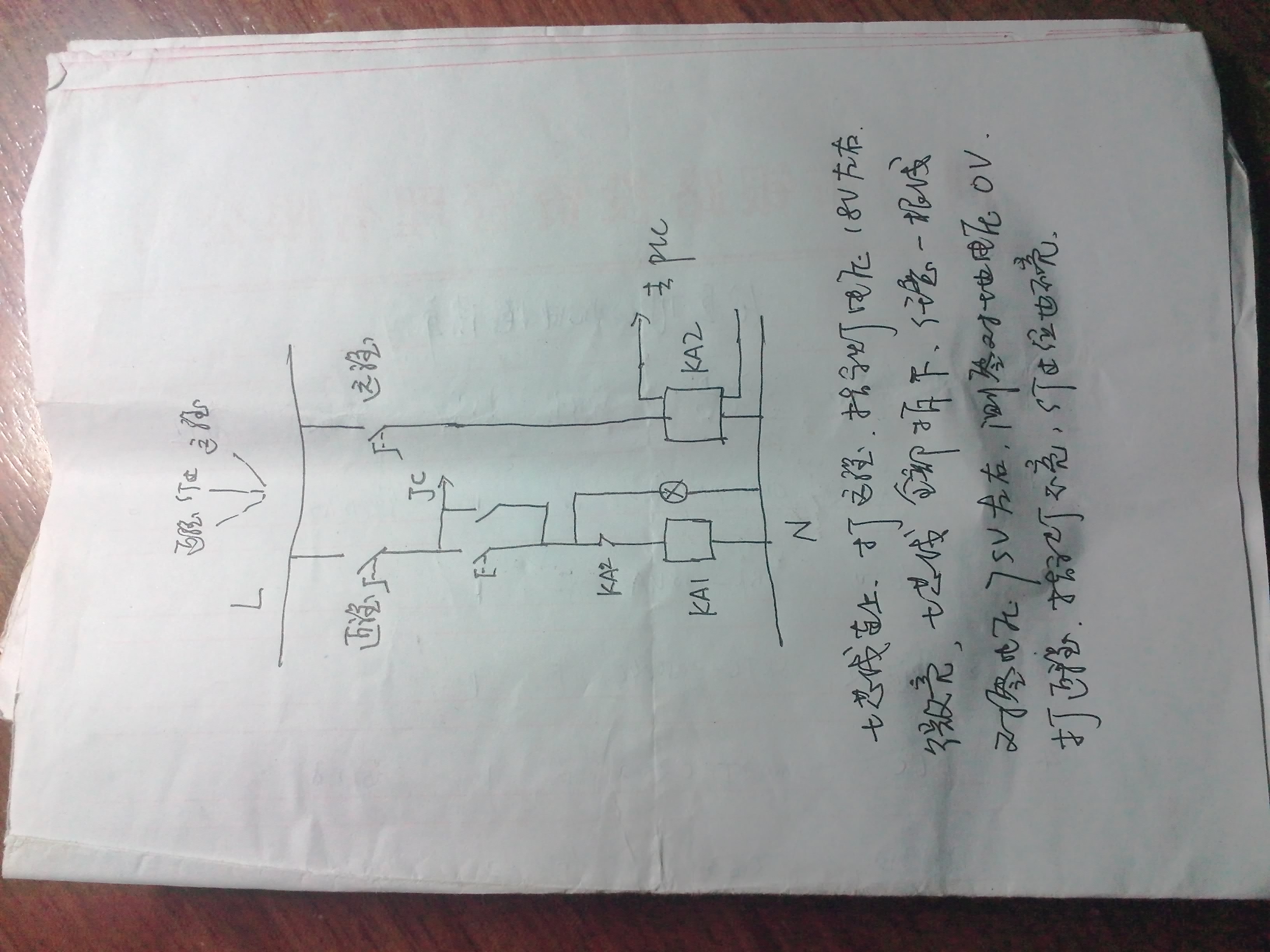

应该是感应电引起的

LDE指示灯,这个有时会,感应电吧。通过你的手到地。灯亮了,兄弟可别这样玩,必竟有电点,小心为妙。万一漏电了呢。

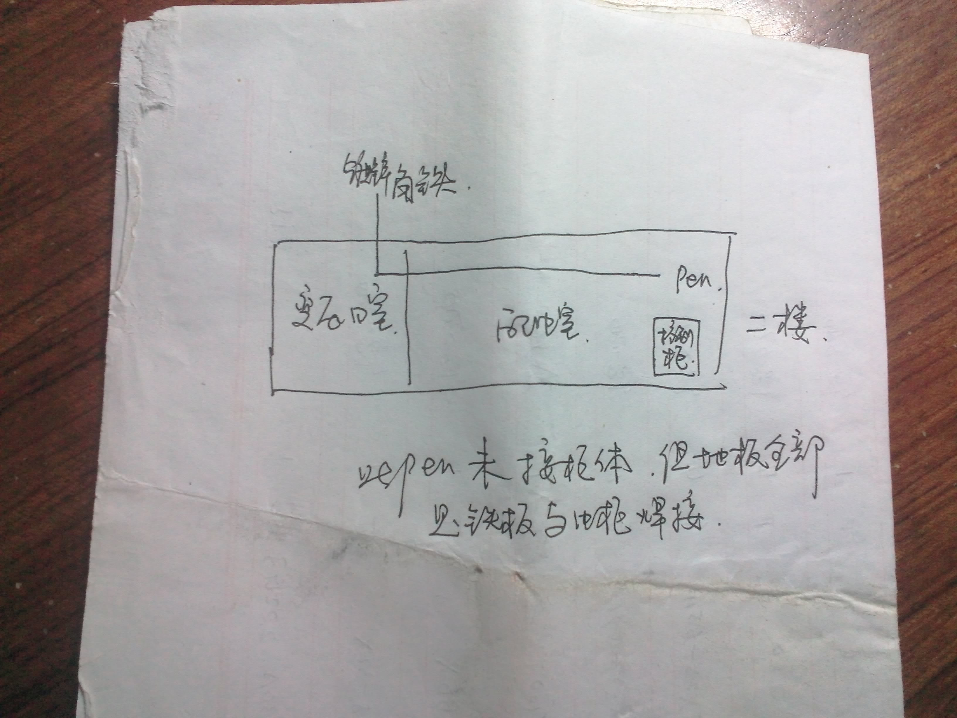

你把电线两端都不接电源(空余的电线)试一下,如果还有75v就是感应电了,应该说50Hz的交流电没有那么高的感应电压,你的电线(七芯电线长度是多少),长度过长是会发生感应电压的

这种情况一般是漏电。

是零线有电吧!

你的7心线里有一个带电吧?所以就会有感应电的

控制图

是LED吗?
感应电可能最大!
