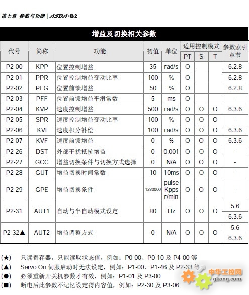

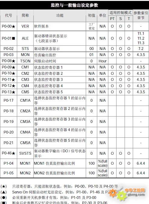

发表于:2016/9/24 17:23:27
台达伺服电机那个应用手册编写的好像不是正常人,参数乱七八糟的

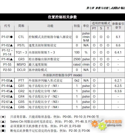

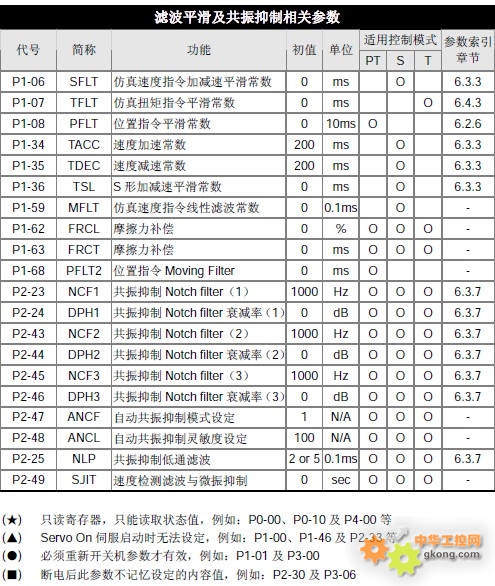

发表于:2016/9/24 17:25:17

台达变频器的参数都是连续的,但是台达伺服驱动器就是这么乱七八糟的,实在是脑袋拎不清
10492
twtynijj
文章数:2627
年度积分:57
历史总积分:10492
注册时间:2009/7/15
发表于:2016/9/24 19:29:54
其实一般应用就调哪几个东西而已

以下是引用卢学斌在2016/9/24 21:13:51的发言:
台达的说明书得倒着看。
那个台达PLC、台达变频器还是正常滴!
编写伺服驱动器说明书的也许是认为依据运行只有这些参数需要调节,但是他的前提是他自己特别熟悉了,对于不熟悉的还是讲参数全部看一遍再开始调节比较方便
