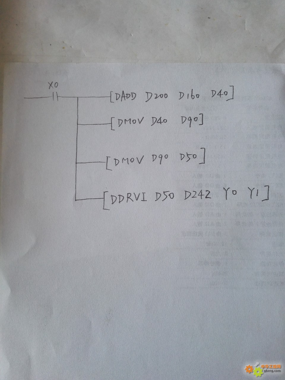

请教一下大师们,
D200 D160 是在触摸屏上设定的距离值。D50里面是距离值?还是要走的设定距离的脉冲数?
我没有看到距离换算成脉冲数。

发表于:2016/9/24 10:37:37
直接的说都是脉冲数。

发表于:2016/9/24 10:52:59
如果你触摸屏上设置的是距离,程序里没有转换那就说明是在触摸屏实现的换算,
因为一般都是线性的,设置一个比例就转换过来了。
指令中只认脉冲。
另外,y0,y1应该不能这么用吧。。。

发表于:2016/9/24 11:08:37
看下触摸屏D200和D160的属性

发表于:2016/9/24 11:15:57
看了屏,D200的数据属性是32位整数

发表于:2016/9/24 11:18:14
PLC是FX1S的,屏是显控EA-070B的。

发表于:2016/9/24 11:34:05
按指令来说D50应为输出脉冲量

发表于:2016/9/24 11:42:06
最后一行没看明白。

发表于:2016/9/24 12:21:48
回复 #8楼 秀空
相对定位指令,第一个代表脉冲数,第二个是脉冲频率,第三个是脉冲输出接口,第四个是方向控制信号。
