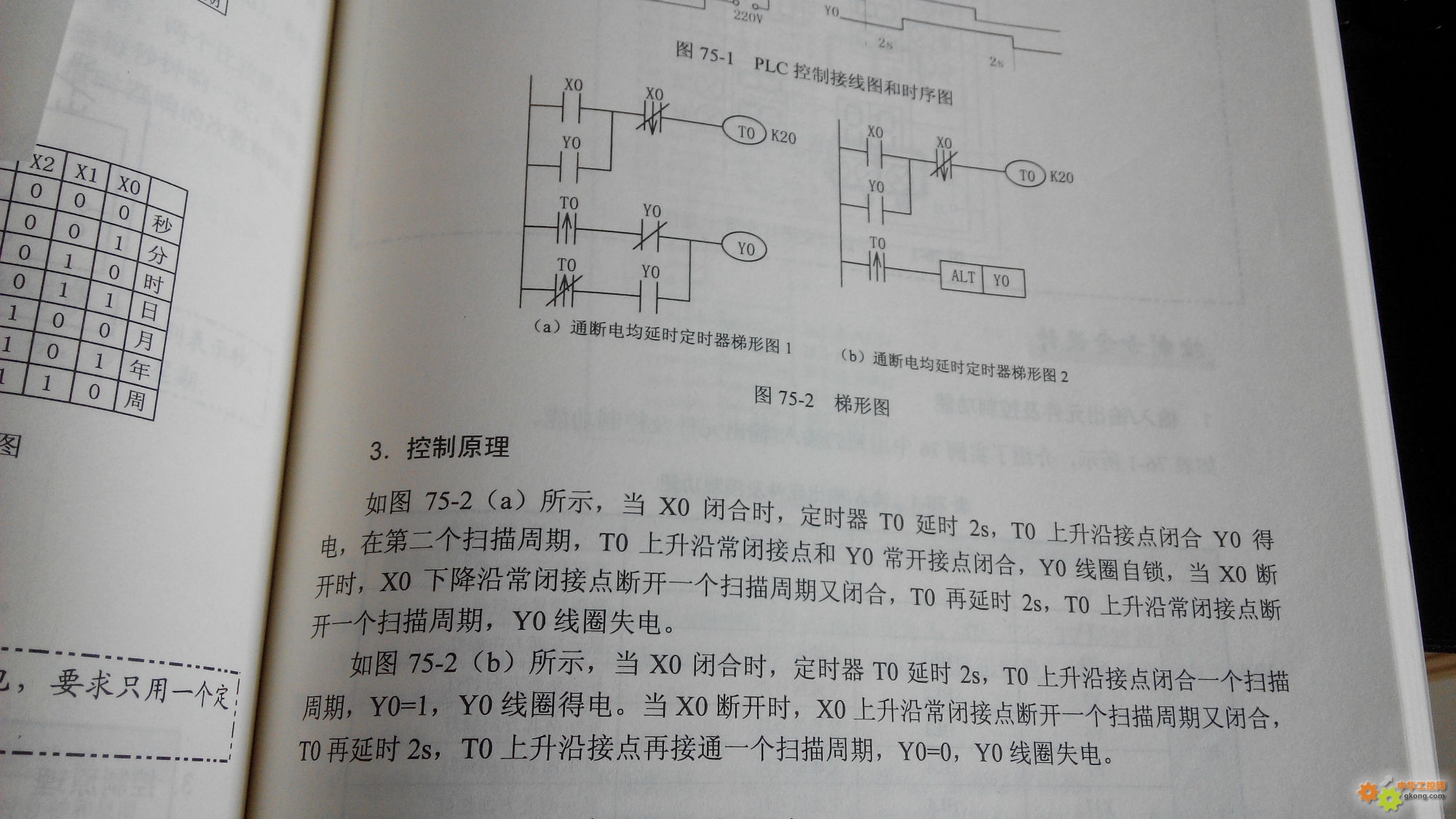

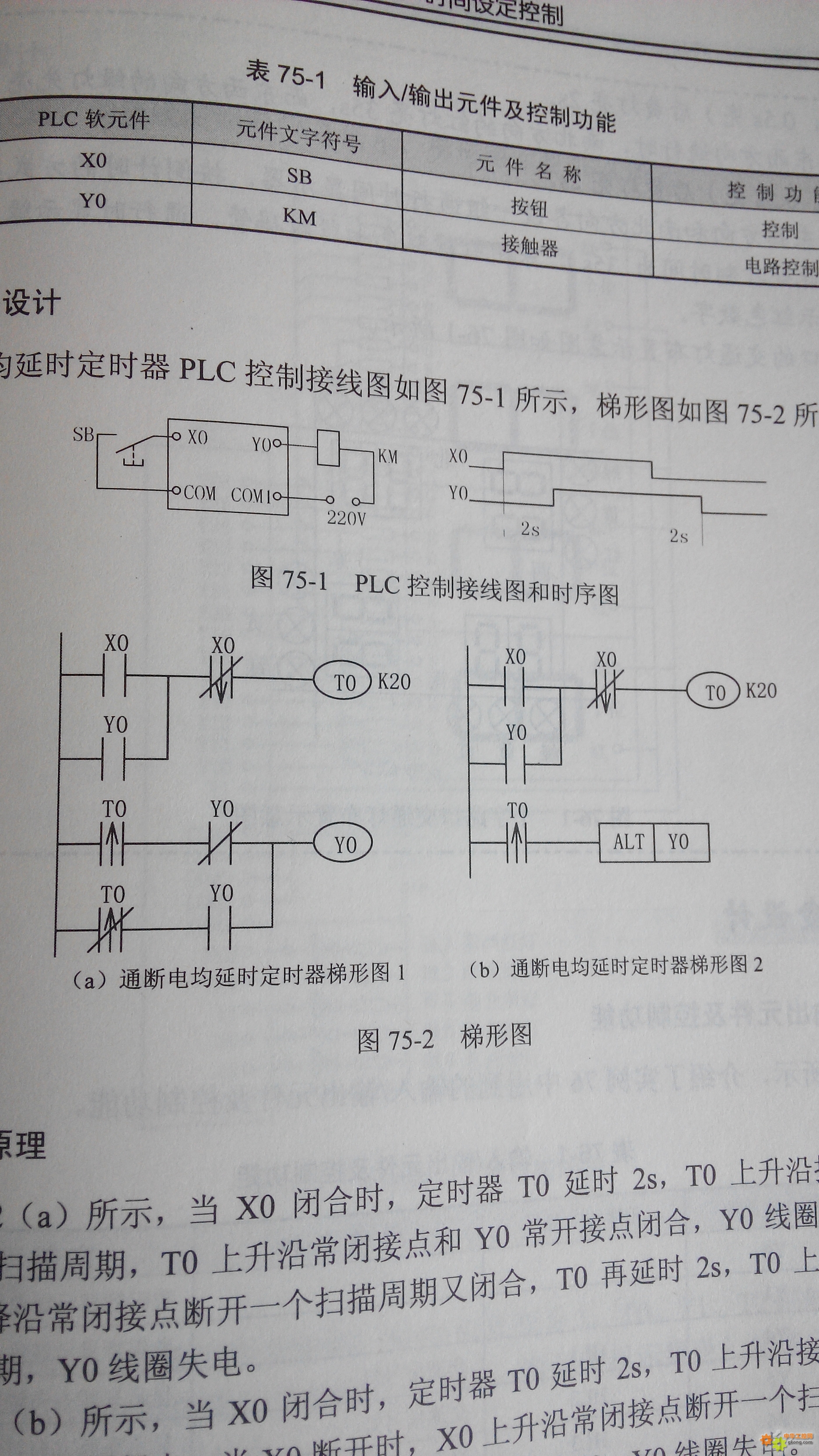

下面是“PLC控制程序精编108例”这本书中167页中的一实例,通断电均延时控制,
上面有相应的控制原理解析,可是我怎么感觉说不通呀,特别是下降沿检测常闭触点在其中的作用以及当中的定时器能连续得电吗,按钮按下的时间应该是毫秒级的呀,请老师释疑,谢谢了先。

当按钮下降沿到来时,定时器线圈不失电吗,那么延时2秒还怎么实现呢?

发表于:2016/9/21 13:22:24
T0相当于一个触发信号;Y0线圈所在行块,相当于一个单按钮起停程序。
只是,不了解那个T0上升沿(下降沿)常闭接点。

发表于:2016/9/21 13:23:19
从按下按钮到松开按钮的时间应该在毫秒级吧,2秒时间还没到,定时器线圈不就失电了吗,我的疑问主要在这,想不明白呀,大家给说的透彻一点。。。。。。。。。。。。。

发表于:2016/9/21 13:50:20
仔细看了上面的时序图,发现时序图第一行的波形表示的是x0的,按钮按下2s后才松开呀,这样的话这个程序就说通了,可是按钮要按下超过2s再松开,y0是2s置1,可总感觉这样的功能挺别扭呀。

发表于:2016/9/21 13:52:36
实在不明白写到PLC内试一下就好

发表于:2016/9/21 13:57:32
用梯形图模拟的时候,那个下降沿常闭点在软件里面怎么是灰色的呀,上升沿常开点倒是可以点,用gxdeveloper8.86编程软件
