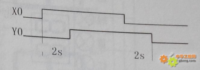

从按下按钮到松开按钮的时间应该在毫秒级吧,2秒时间还没到,定时器线圈不就失电了吗,我的疑问主要在这,想不明白呀,大家给说的透彻一点。。。。。。。。。。。。。
程序的时序图上面不是给出了么。
按钮按下无法保持2秒的话,Y0是不会接通的。
这个程序需要按钮按下并保持,2秒后Y0接通,在Y0接通后按钮释放,2秒后Y0断开。
你不要去想太多,什么毫秒级的话,也不存在这个程序了。

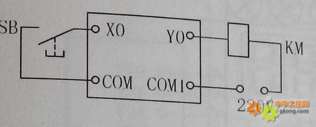

我觉得的这个实例的关键是这个时序图,看X0的通断时间和平时按钮的使用不同,所以感觉挺别扭的,这样的实例在实际使用中的实际意义有多大呢?自己体会不到呀。

#13楼
回复 #10楼 fujifa
谢谢仁兄,我看明白了,主要是和平时对按钮的理解不同,所以就绕在里面了
