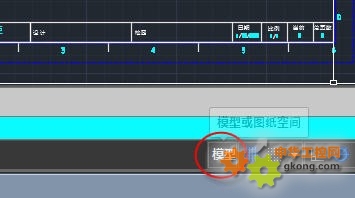

这个图标是做什么用的?图纸安装好是黑色的背景,点一下成了白色,再点一直都是白色的,请教怎么弄才能变回黑色?

左下角有模型和布局空间点击模型空间就好了

试过了,不行

点击模型切换到模型空间,然后点击右侧的最大化视口按钮。

这是哪个软件?
不像CAD啊!

就是CAD2016
