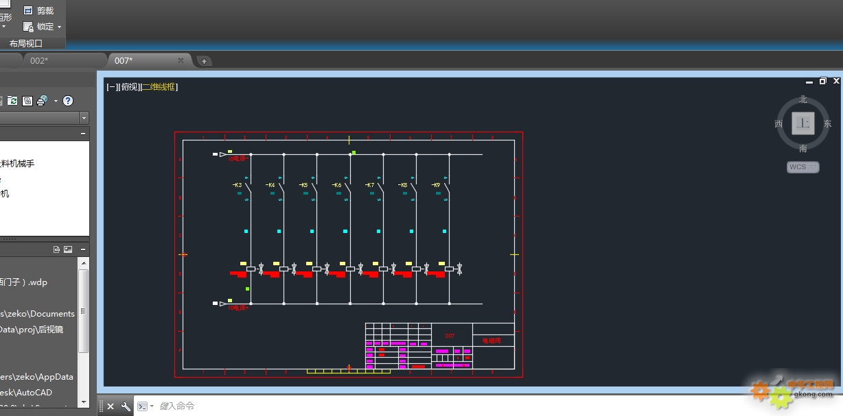

这个图标是做什么用的?图纸安装好是黑色的背景,点一下成了白色,再点一直都是白色的,请教怎么弄才能变回黑色?

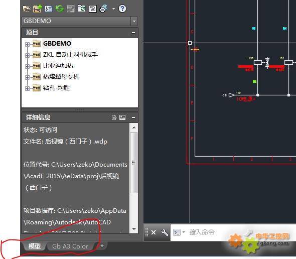

点击模型切换到模型空间,然后点击右侧的最大化视口按钮。
试了一下你说的可以了,谢谢

刚才我专门试验了一下
还是右下角  最大化视角   就回去了!

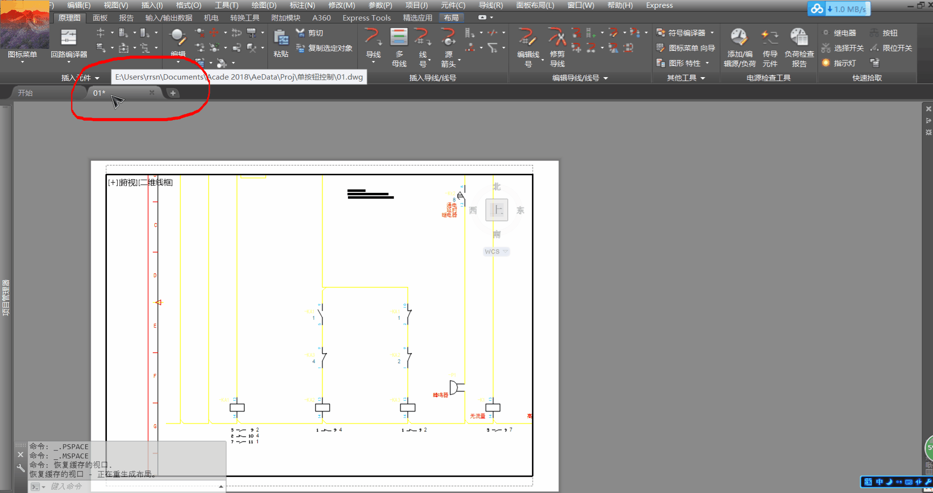

点最大化仍然是治标不治本,因为你的最大化还是有个淡蓝色的外框。如下图:
最好的解决办法是点击这里切换:

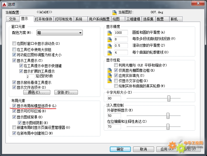

如果没有,则进入选型,进行设置。
