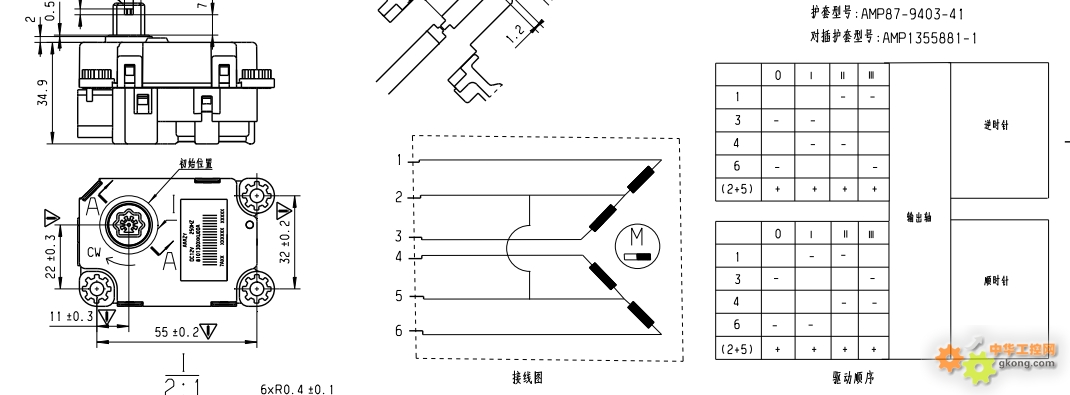

求教高人,这是什么类型的伺服电机,用什么驱动控制!~~

这个应该是步进电机

楼主把所以都贴出来……

都在这里了呀!!大哥···

是啊 ,但是这个步进电机要用什么驱动器控制呢!? 我很迷茫···

步进电机就好驱动啊
你的电机参数呢,电流多大的,扭力多少,没有这些参数怎么选驱动器,最好把电机铭牌拍个照片上来。
步进驱动器选型范围比较宽,主要是电流要满足,电压要求比较宽 。
