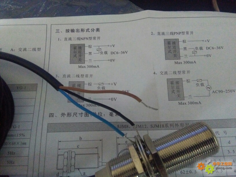

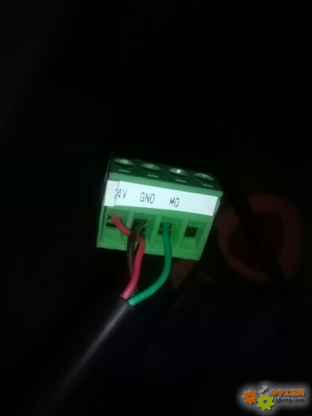

mq要低电平的。pnp黑线。高电平。换货又是等待啊。要选npn型的。才对。有没有可改的。加个24V小继电器转换怎么样。

可以用继电器转换

可以用继电器转换。

空间够安装小型的中间继电器的话,直接装来转换,省事。

可以用小型继电器转换。

用继电器比较方便

哦,谢谢大家回复。不急用。正在退货中。客服说,遇上g20峰会,可能要拖时间。还要我出来回路费,。。。

用继电器过渡一下也好

加个继电器暂时用!
