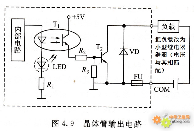

以下是引用chency_2008在2016/9/7 15:46:16的发言:
好像在坛子里看到这个问题不下3次了,恕我才疏学浅,看了这么多都不知道具体怎么搞。没理解。
只有你直接上图瞬间明白大家说的啥意思了。你这幅图就是换继电器要加的电路么?

以下是引用转身祭喧哗在2016/9/7 20:10:29的发言:
是的,小型继电器触点带什么负载都可以(交流、直流)。与PLC的输出相当于隔离开了,不会影响PLC的工作状态。

以下是引用周电在2016/9/7 9:16:11的发言:
三极管选型有注意些什么、选那种三极管。
根据电流大小,常用的可以用9013,9014之类的,注意下电压!
记的有个资料是专门讲过这个的,你从网上找找,有很多这类的电路!
