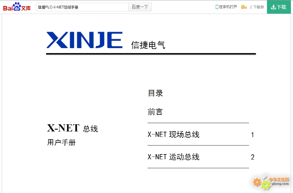

28551
cfg168
文章数:17157
年度积分:273
历史总积分:28551
注册时间:2012/11/28
发表于:2016/9/5 14:56:04
以下是引用841656697在2016/9/5 11:33:37的发言:
    rt,现在我做的设备需要跟上位机通讯,可是因为通讯需要一直询问,我的通讯时间过长,怎么改进?我现在是300ms,求解
请花费资金增加PLC的通讯模块,使用现场通讯总线的传输方式进行数据传输。
