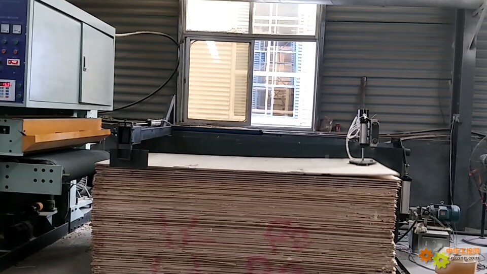

板子厚16MM,吸板只吸一边,然后推进砂光机,没有全部吸起来,

以下是引用gaoyiling10在2016/9/5 14:01:38的发言:
感觉进料口可以制作一个模具,只能进入一张板的过滤级别模具。

升降用伺服吗?
没有,感觉用模具不好使
可以用测距传感器
不清楚现在光电装在哪儿,估计不是点光束
说实在,16mm够厚了,方法比较多,微动开关都可以

如果不是全程送料,可否将送料机左移,提扳料前端

看图之所以进两张应该是右边吸上来还是只会吸住一块的,只时左边没起来有可能就两块一起进去了。
如果这样的话可以在右边吸住后加一个气缸压住下一块板
还有这个木板是不是推走一块就上升一块的高度,如果是的话可以在下一块位置做一个挡板挡住。
觉得从源头解决也不是什么难事。
