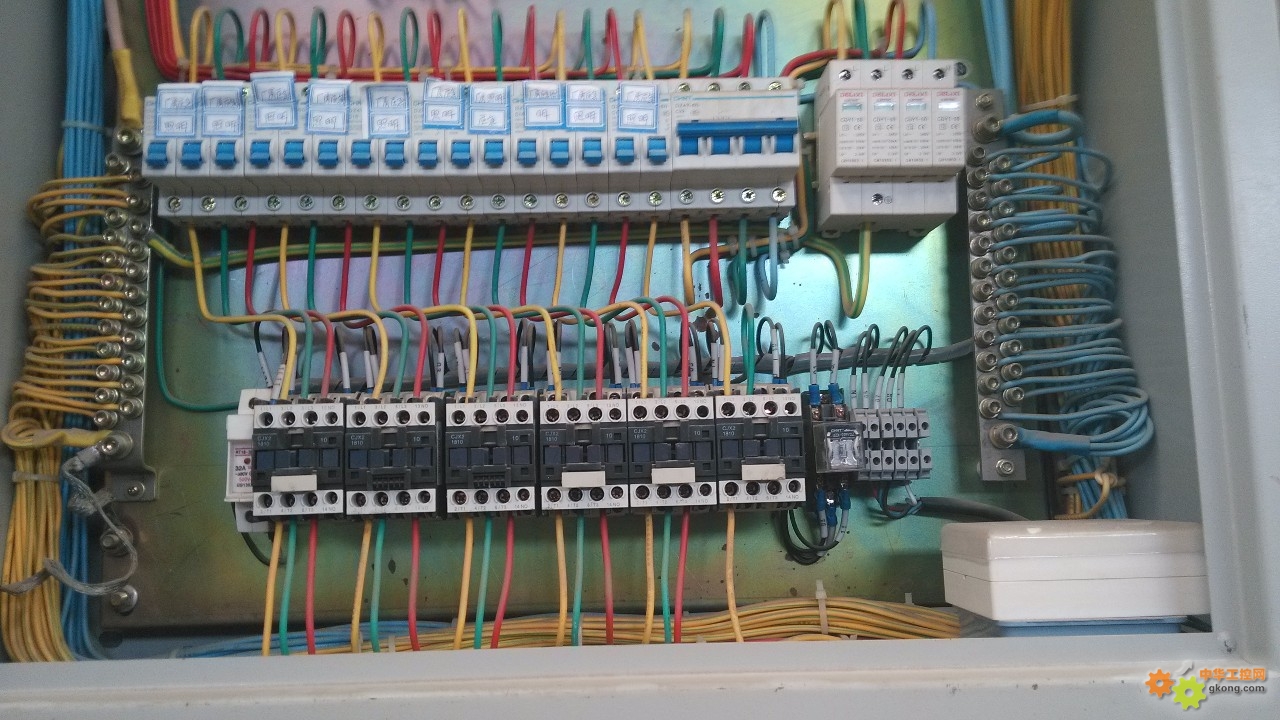

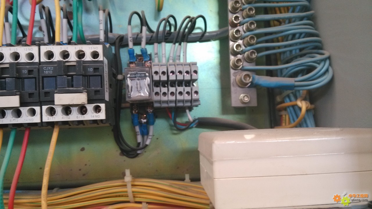

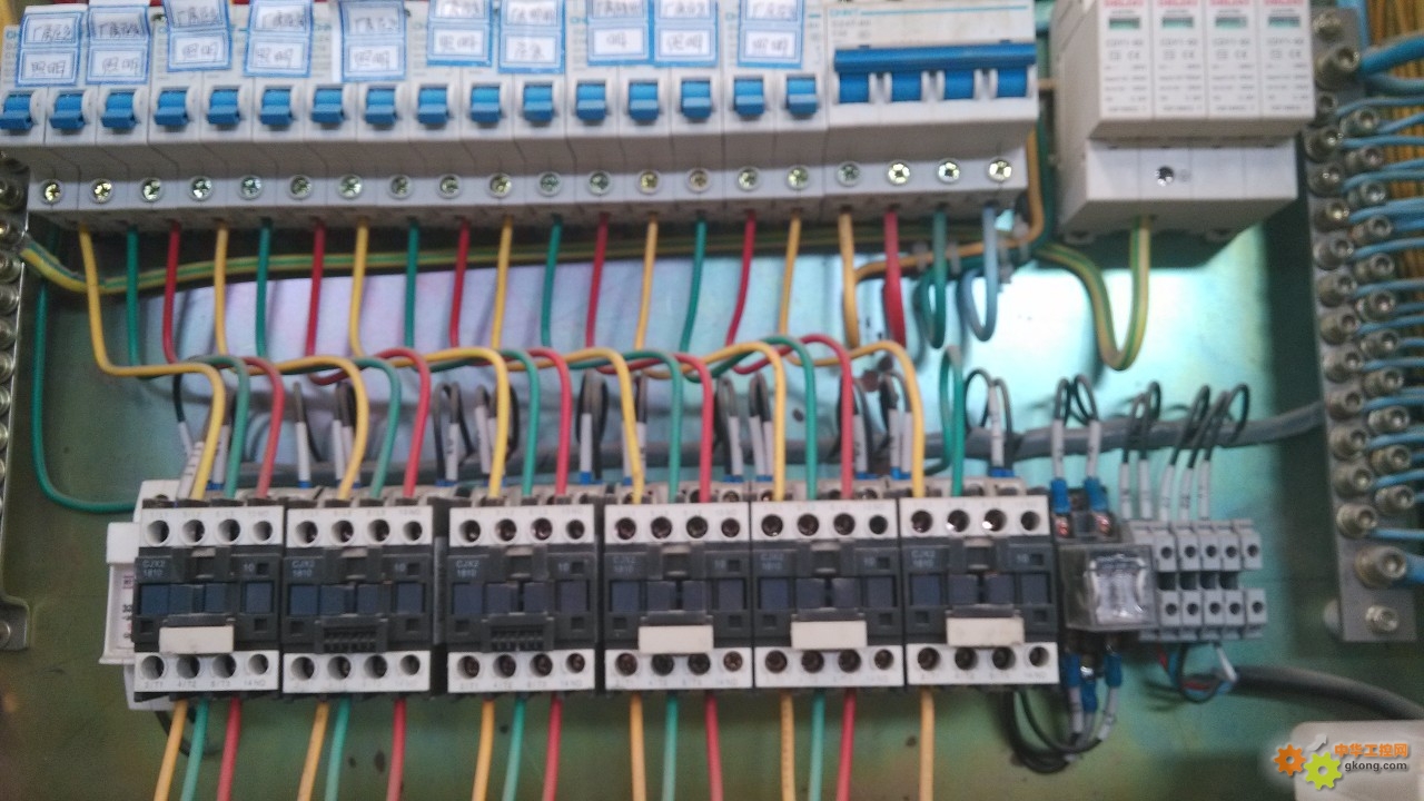

如图显示这样的消防应急照明是怎么做到接触器自动吸合提供照明的?他是由哪里控制接触器吸合的?从走线来看是与图片右下角那个白色的盒子连接的。但这个盒子又是通向哪里那,是不是连接到了消防监控室呀?麻烦有知道原理的师傅给讲解一下。谢谢!

检测主系统停电立刻开启应急照明罢了,就这么简单

是消防控制室里面,有应急的备用电源供电。

当系统检测到主系统无市电,由楼宇自控主机向小中间继电器发出24v或12v控制信号电压,由正泰小继电器控制交流接触器。

正常的时候线圈就吸合着吧。 没电了就断开了,用常闭触点吧~ 猜的

有一个消防后台送24V信号的,24v信号接到24v中间继电器线圈,中间继电器常开控制220v扩展中继得电,220v中继常开接在各个接触器线圈。我们厂经常做这种
