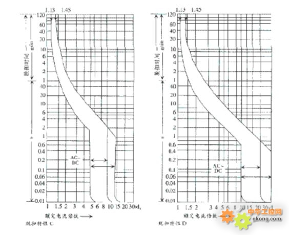

#10楼
C系的就是比较敏感!
还是上D系的吧!
如果开关有问题就例外!

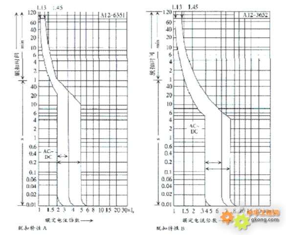

#12楼
不积硅步,无以至千里;不积小流,无以成江河;九层之台,始于垒土。   好好学习,天天向
上。

#13楼
前一例中,开关性能不良也有可能;不知负载的电机功率有多大。

以下是引用mjinbao在2016/8/31 23:48:38的发言:
照8楼的说法肯定不是选型问题了,因为变频器额定功率才2.2KW,10A空开够不够?我那是C32,是额定电流的多少倍啊▽
上。
前一例总功率4KW,自身电源开关D32,前级开关C63

发表于:2016/9/1 8:33:06
#16楼
如果只是电流倍数不一样,选大一个型号就解决了

#17楼
你在换个空开试试那。

#18楼
质量问题,或者假货,再试一个新的不就知道了是不是假的。

#19楼
开关问题吧,c型这安数也没问题啊
