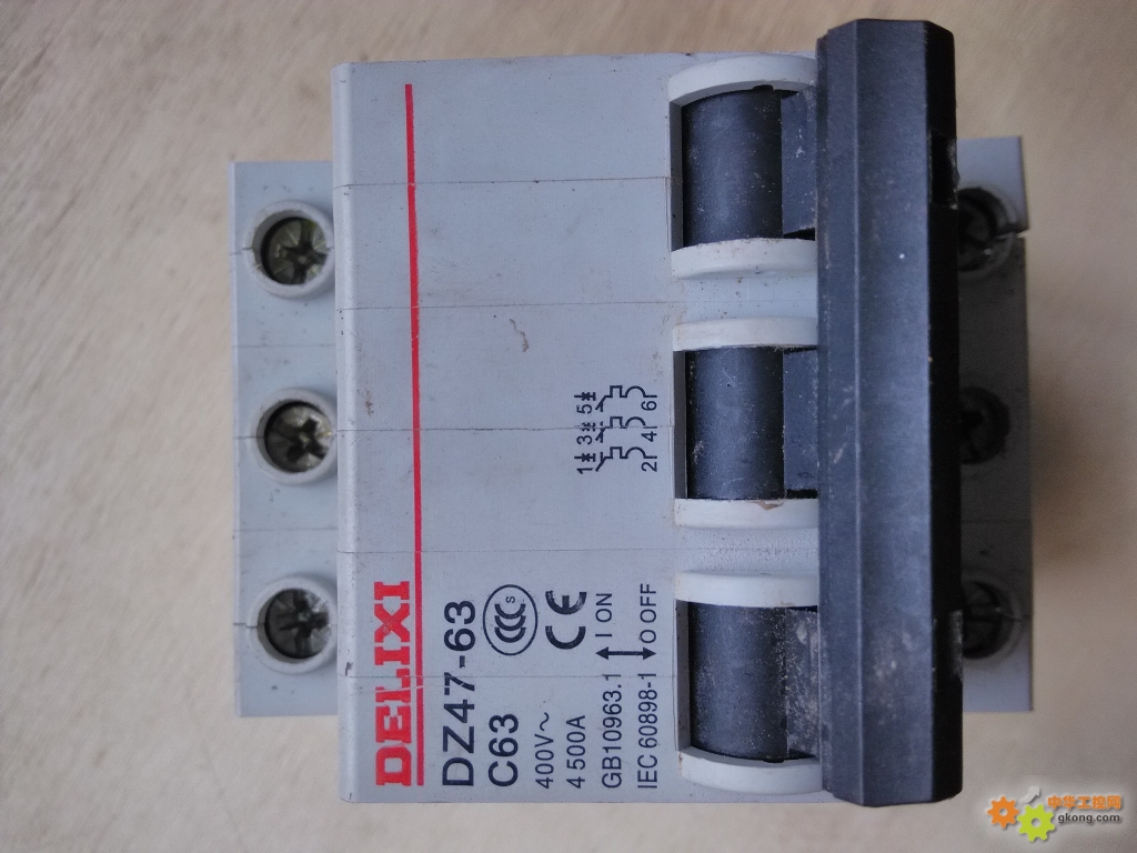

前几天我们冷库开关跳闸,跳闸的不是冷库自带的空气开关而是前面的电源开关, 自带的开关为D32,前面电源开关为C63, 我知道C系列的比D系列的要灵敏些,我的理解就是过流后动作的时间要快一些,其实工厂里的设备应该要选D系列的,应该电机启动电流大 ,无奈以前安装的,多数是C系列的,而且我们备用的也只有C系列的,还是换了个C系列的,居然也不跳了。
今天又有一台设备空开跳闸,进线端烧坏,螺丝丝口坏了,拧不紧,是正泰D32的,我换了一个新德力西C32的,还是跳闸,后面仅带了个2.2KW的变频器和电机,我想这个电流也算足够大了,难道是变频器坏了?换了个变频器还是送电就跳,又从其他设备上拆了个正泰D32的,又不跳了。
假货?还是带变频器必须选D系列的?没遇到过这种情况

是漏电断路器还是不带漏电脱口的微型断路器?
估计是变频器惹的祸,只能选用D型的断路器。
以下是引用cfg168在2016/8/31 15:41:21的发言:

为什么不看看说明书呢?C型的瞬时动作电流是5-10倍额定电流、D型是10-15倍额定电流。这不是动作快慢的问题,而是动作电流是否达到的问题。同样是C型为什么后来换上那个不跳了呢?因为原来那个的动作电流可能是6倍额定电流,而后来那个动作电流可能是9倍额定电流,这都在C型5-10倍额定电流的动作值内。
