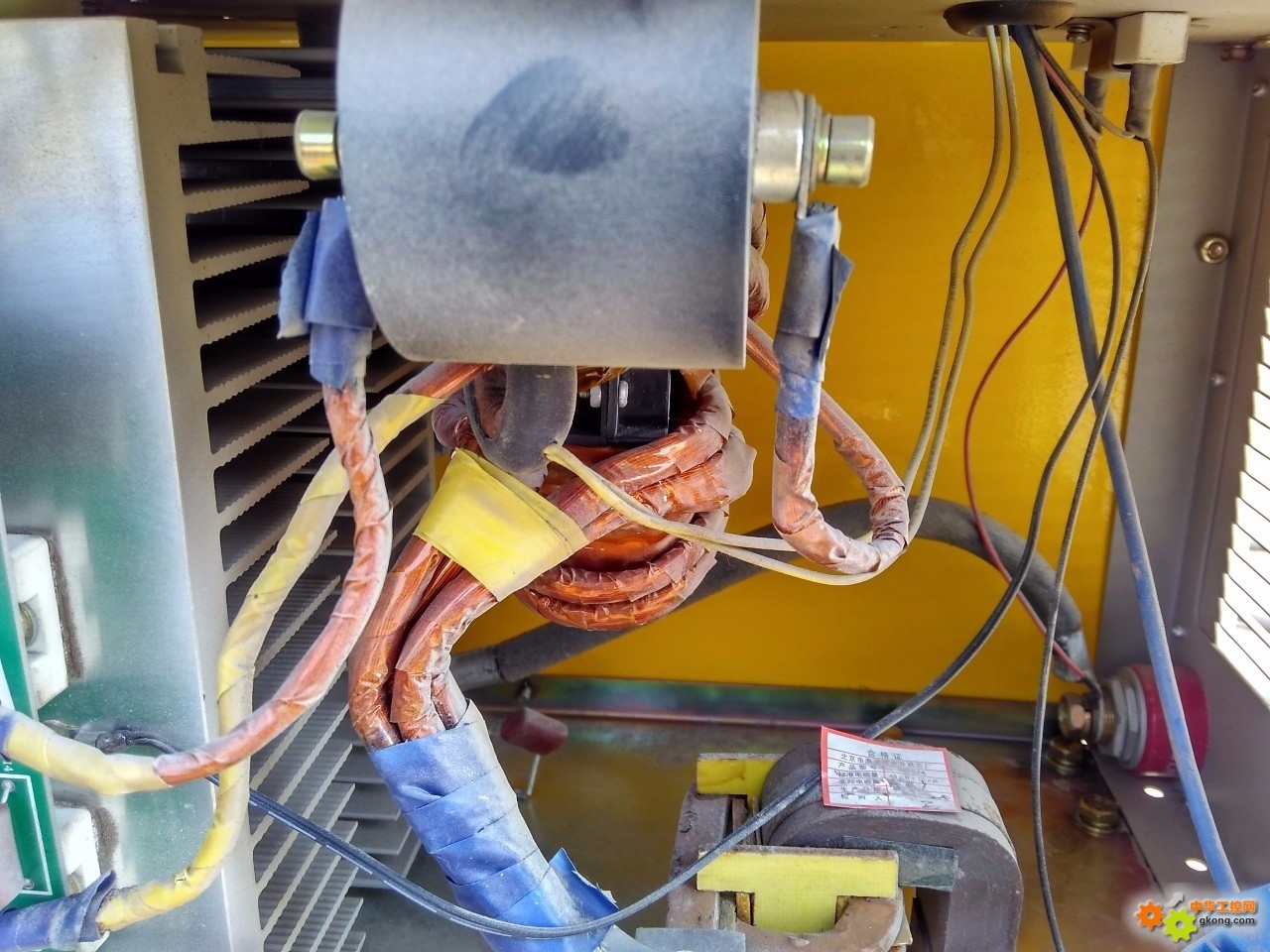

这是什么东东。测电流?貌似不是?

#13楼
以下是引用675955041在2016/8/28 8:37:10的发言:
应该是楼主动了驱动板左下边的那个4芯线,那个是霍尔电流传感器,那个东西接触不好电流失控
看来大神是高手表情。这玩意好修吗?

#14楼
回复 #11楼 877476825
就是图片上那条蓝线,里面是4或者5芯线,接在电抗器后面.应该是一个蓝色的东西焊机线从中间穿过的

#15楼
灰尘导电、阻碍散热,
