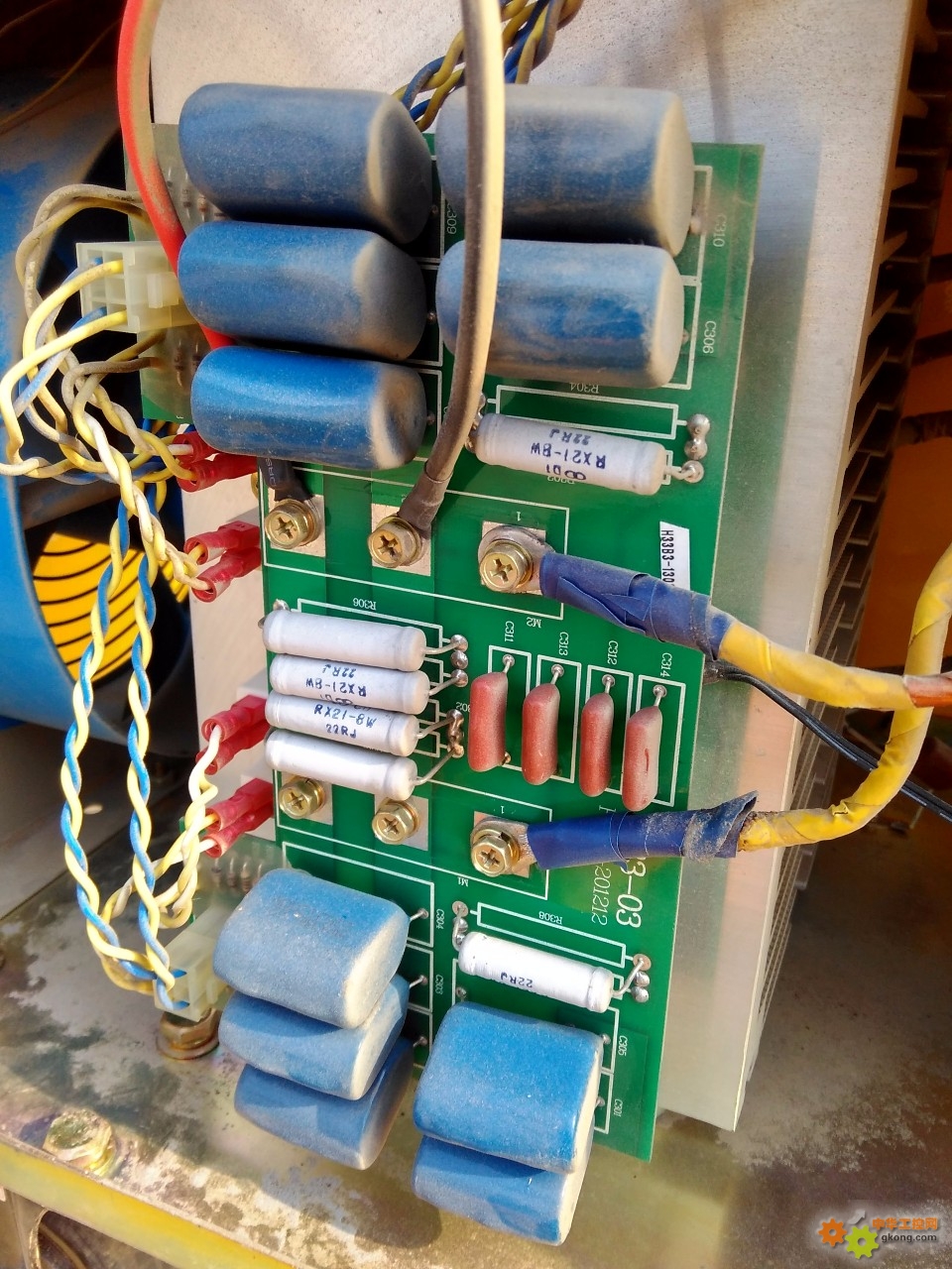

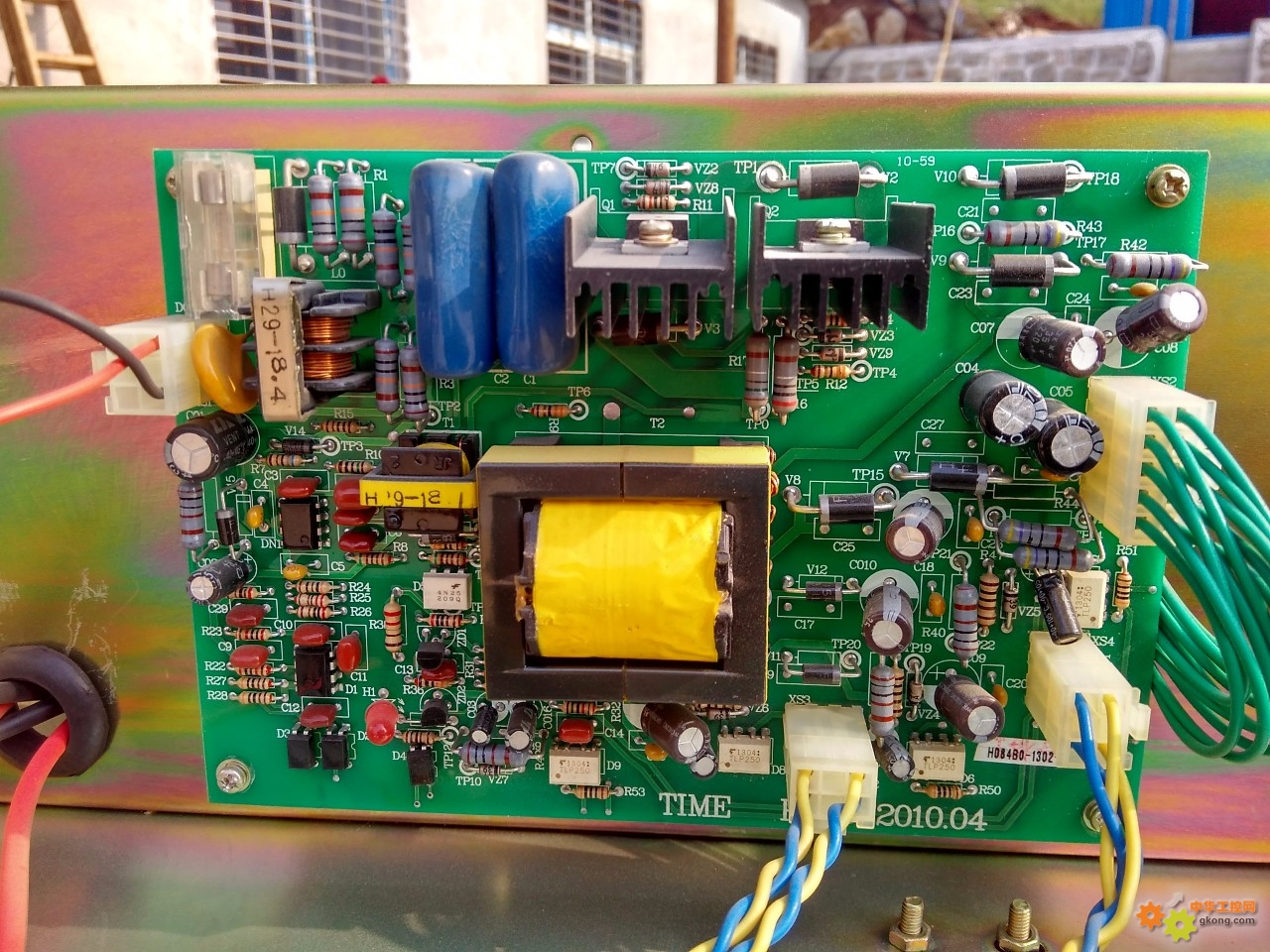

时代逆变。

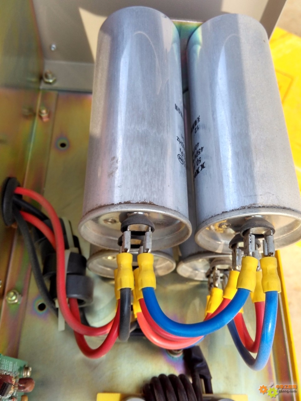

大
滤波电容

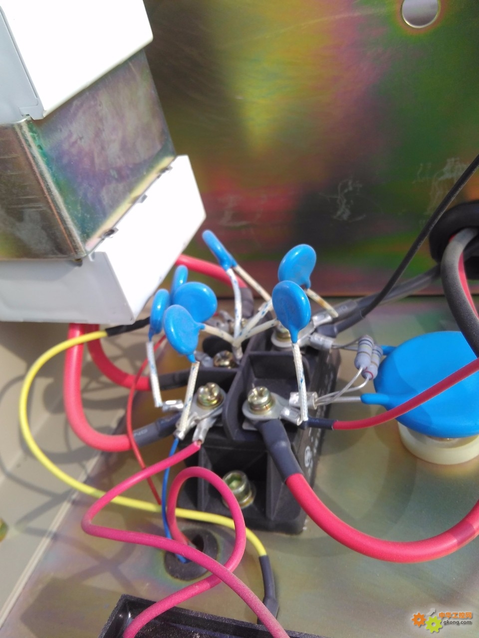

桥式整流三相
面板
功率板

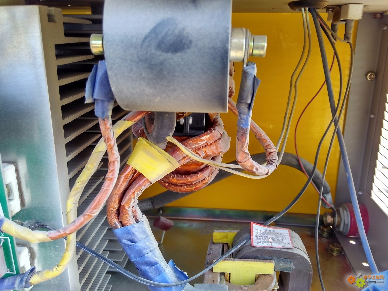

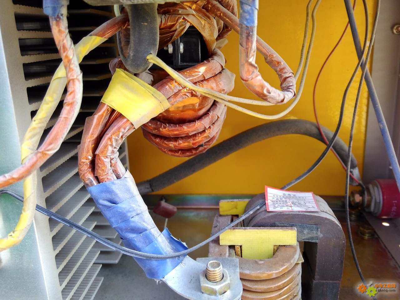

输出线圈

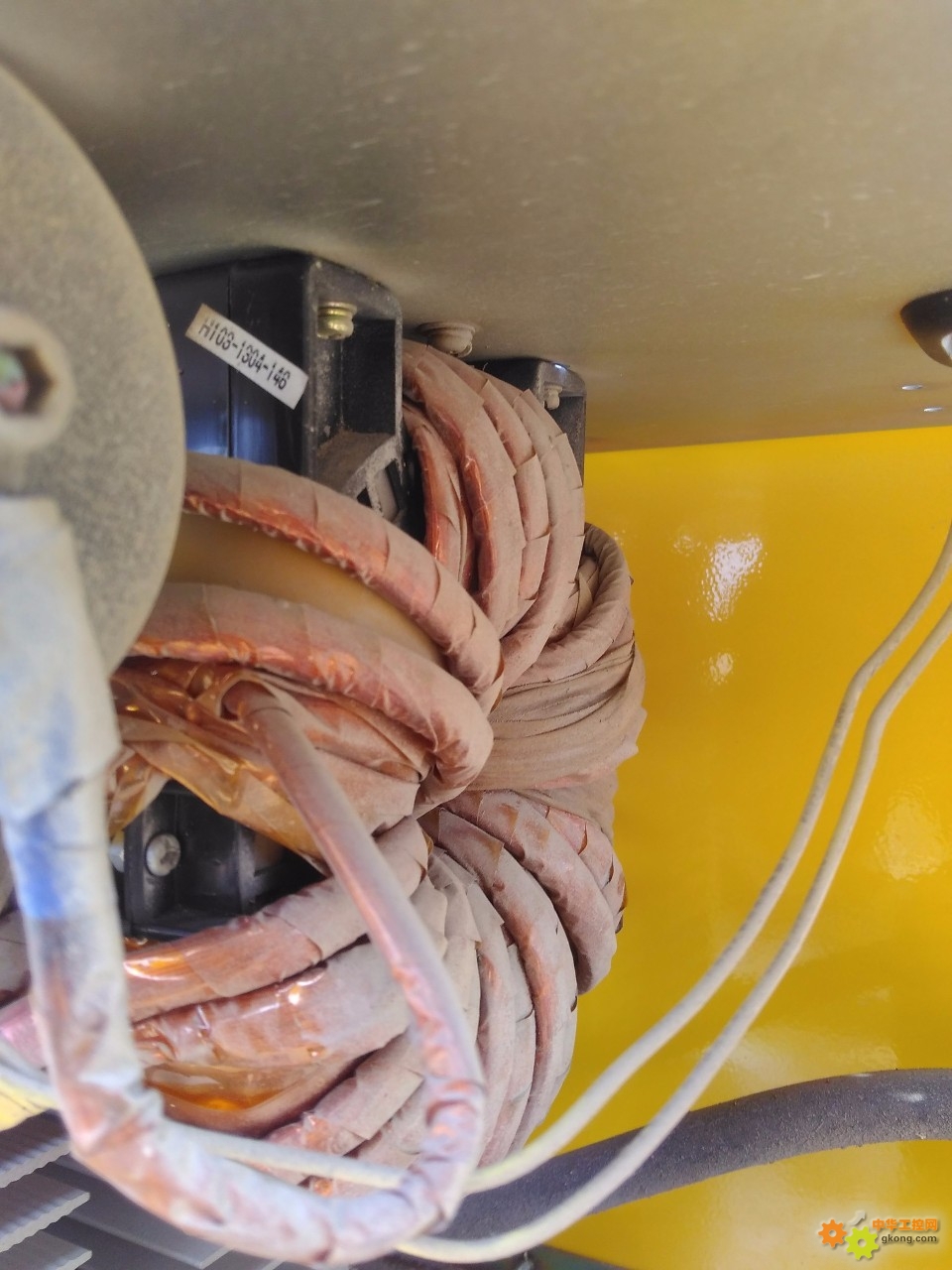

奇怪形状的磁环。滤波吗?
这是什么?
线包

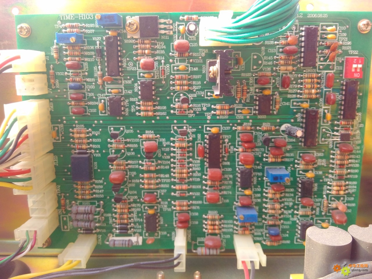

驱动板和电源板
不走寻常路。

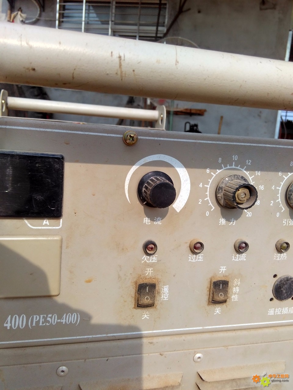

焊工师傅说,电流很大,且不可调小。我不太懂,没经验。打开之后测量调节电流的电位器没问题。里面灰尘很多。用压缩空气吹吹,就好了。已经一星期了,正常工作。糊里糊涂的就好了

就是触发主板的问题

估计是灰尘厚重,导致控制板引脚放电,电流调节单元失控。

应该是楼主动了驱动板左下边的那个4芯线,那个是霍尔电流传感器,那个东西接触不好电流失控

有的三相焊机相位不对,电流不能调整,倒一下相位就正常了。
基于台达数控系统的三维弯管机应用案例
9515
1522615606
5302
9515
作者的所有帖子(5302)
2015/5/31
发表于:2016/8/28 13:55:41
电路板是否虚焊,灰尘过多,清扫灰尘。
