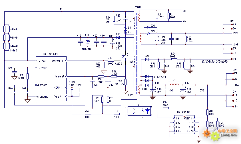

伟创AC70  7.5KW变频器电源炸了,部分器件看不出,哪位有电路图给参考一下谢谢

好像是3844芯片的电路,对比下其它的一般没有问题

电源板上面一个3844,一个TL431,还有一个运放芯片型号忘了,可以用4558代换。

发表于:2017/10/1 6:36:46
是AC60 5.5kW的,可参考一下。

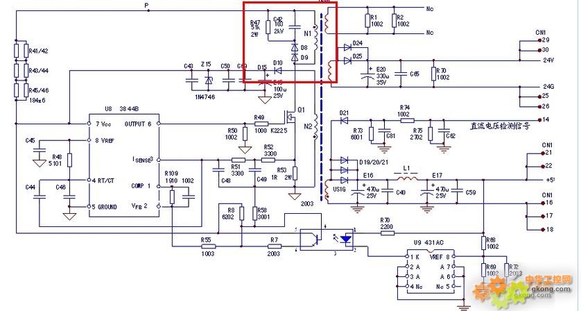

  咸工您出的书我已经拜读几本了,维修中遇到个问题请教下  图中的阻容吸收部分如果损坏了 一时找不到合适的原件替换,可以怎么去选择电阻电容来替换呢。
