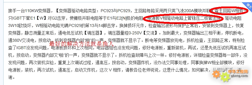

说说电源板什么器件坏了,W,和V相又什么坏了也许V相模块不良

应该检查一下所有的接插件及排线的连接是否牢固,驱动线的连接,主器件导电连接是否紧固

所有接插件都换了。驱动电路的电容,功率放大管都换了,该修的都修了,驱动电路输出波形,输出电压及保护都正常,线路板该检查的都检查了,甚至所有驱动线都换成新的了,没有串灯,低压调试正常后通380V,启动就炸了。我同事用调压器电压加到350V就炸机了【母线电压:490多伏】,母线电压400V以下不炸机。连我已俢了五遍了。

一直用的这种维修方法,没有出现这种情况,没有损坏的IGBT检测都正常,正反向电阻都正常,触发导通电阻也正常,并且更换的是正品新模块,电源板修好后,测量输出波形及保护正常,正常情况下,变频器装好后,不用加假负载,也不用低压调试【假负载或低压调试保险一些】,直接通高压,启动变频器不会炸机,我已好长时间不用低压调试了,只有装新机器时采用低压调试,大多数情况下,修好变频器,都是直接通高压试机,只有比较大的变频器或者感觉把握不大时才低压试机,低压试机时,单独给线路板通530V直流电,把交流调压器的输出接变频器的RST的任意两相,慢慢加电压,启动变频器,观察不同电压时的变频器输出情况,看三相电是否平衡,母线电压是否正常,正常继续加电压,直到加到最大,看变频器输出正常后,停机断电,放完电后通高压,再启动变频器,测量其输出正常后,接电机进行带载实验,并进行运行老化试验,正常后才算修好变频器。

测量大电容看看有没有失效

大电容正常。

什么变频器?什么地方坏了?‘听到变频器内部“啪”的一声’,没有找到原因还要出问题。
