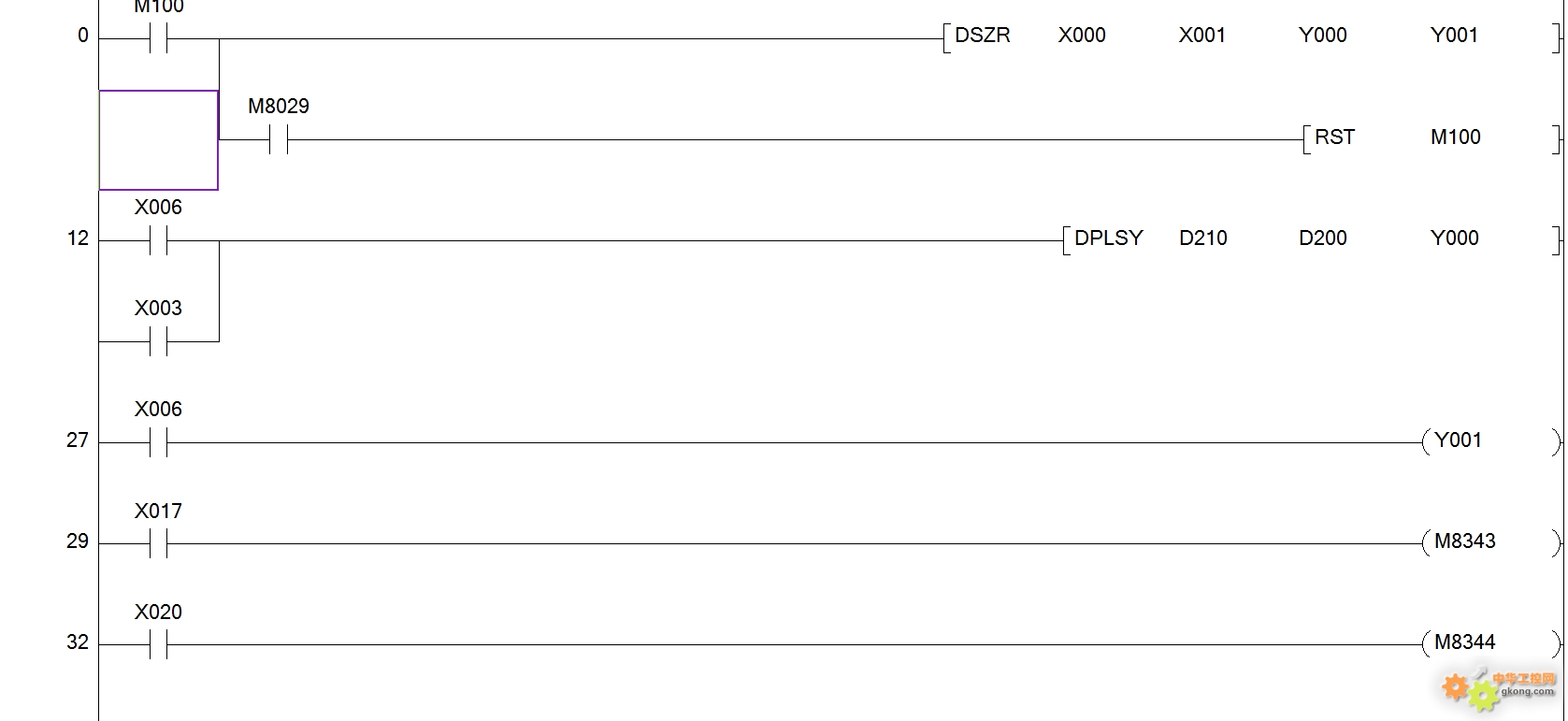

M100回原 X6左移 X3右移,X0是原点 X1是接伺服的近点(有点分不清楚,反正就是X0是接近开关,X1是接到伺服里的一个近点信号)

现在如果回原的话,如果起点本身在原点的左侧,找到原点OK。 如果是在原点右侧,它会一直右移知道撞死位置(但是途中碰到X20接通M8344会停顿一下继续前进)。到底怎么样才能让它在碰到X20/17以后反方向重新找原点?

X17和X20是左右极限接近开关。。

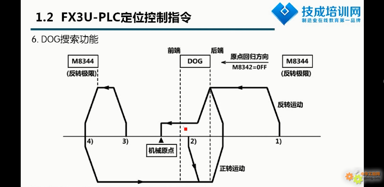

这是DSZR原点回归令下,工件1,2,3,4四个位置的移动方式。

三菱是这样的吗?没有复归原点速度,近原点速度。原点检测和脉冲输出端口组成吗?

回归速度我省略了,因为关键问题是它不会折返找点。

能给我个最价简单的实例吗?

左右极限有没有接反,回原点是往负方向回吗

意思就是 现在不管是8343或者是8344接通后 它都不会掉头,只会停顿一下继续往前走。

FX我基本用于粗糙定位,Q系列才是主流,但是Q系列不需要这些指令,
