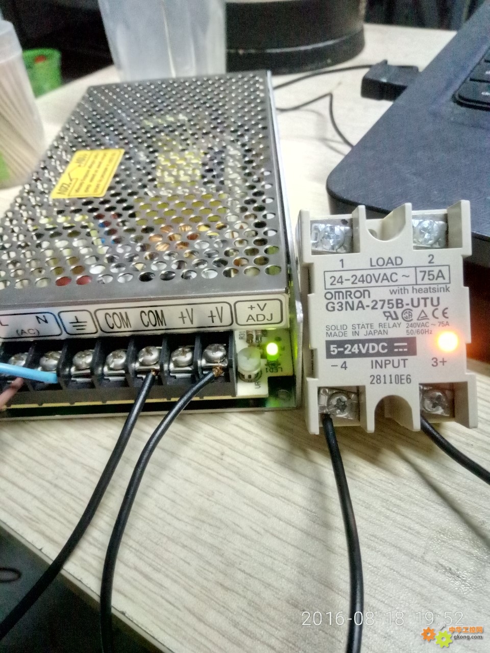

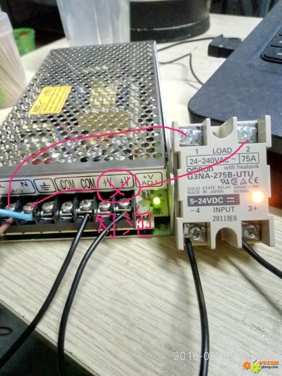

各位师傅,我这个固态继电器接上电源后,用万用表通断档量输出端(1)(2)两个端子怎么不通啊。用电阻档量有电阻?

这个是调压型的,阻值随控制电压而变化的

不要指望和继电器一样,是有通态电阻的,小电流无法断开。

双向可控硅输出,楼主按下图再做个实验看看

有触发导通的电压,输出端才能导通。

75A,是大家伙了,

这个不是继电器啊 不是触点 有阻值正常啊!

量的是多大电阻啊
