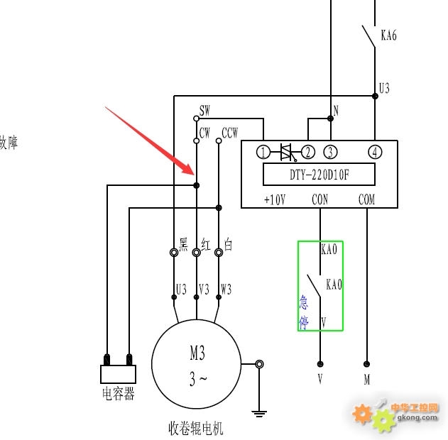

我网上查到的资料,电机要并一个电容启动的话,电容的一端是接火线,另一端是接电机空出来的那端的,不过我的同学说这样的接法没有错,不知道哪个对哪个错,有没有了解这方面的

你这是3相电机?

单相吧,要加个电容,估计是同学画错了

小功率三相电机改单相运行

应该不是三相电机,

我现在是搞不懂,这个电容有没有接错,毕竟找了很多资料,接单相电机,电容是不会接到零线上的
还是说这个是三相电机用单相运行,所以电容要这样接?

三相电机改单相运行,很常见

小功率三相电机该单项没问题

应该是一个单相电机加了一个调速器,电容应该不加,调速器里面已经经有个启动电容了。
