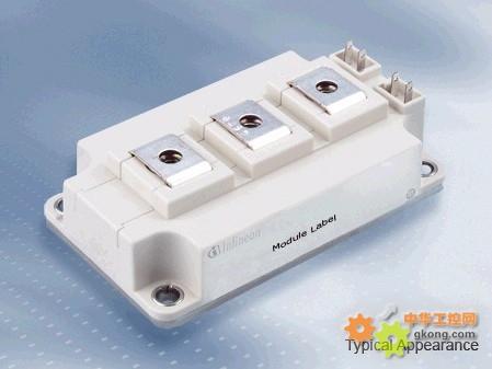

可以准备一个100至200K左右的电阻,用导线焊在电阻两头。用机械万用表10K档,红表笔接引片2,黑表笔接引片1,此时应该没有读数。用做好的带电阻的导线一端连1,另一端去碰触IGBT对应的门极6.此时表针偏转导通。并维持。(80K左右).然后红表笔接1 黑表笔接3,表应该没有显示。再用带电阻的导线一头接3 ,另一头碰触门极4.表导通,并维持。现在IGBT都在导通状态。可以把两个门极用表笔短路一下,就好了。测量结电容可以用机械万用表10K档正反碰触IGBT的门极。表针应该有明显的摆动。这只是我个人经验,仅供大家参考。

电阻可以不要,直接用表笔触碰,一般大容量的可以维持一段时间导通的。
这种IGBT怎么检测?

有图示就更好了。仅仅是文字的描述,看着费劲。

回复 #7楼 lizhengchao
你好,说的就是这种IGBT.上面孝有数字的。
