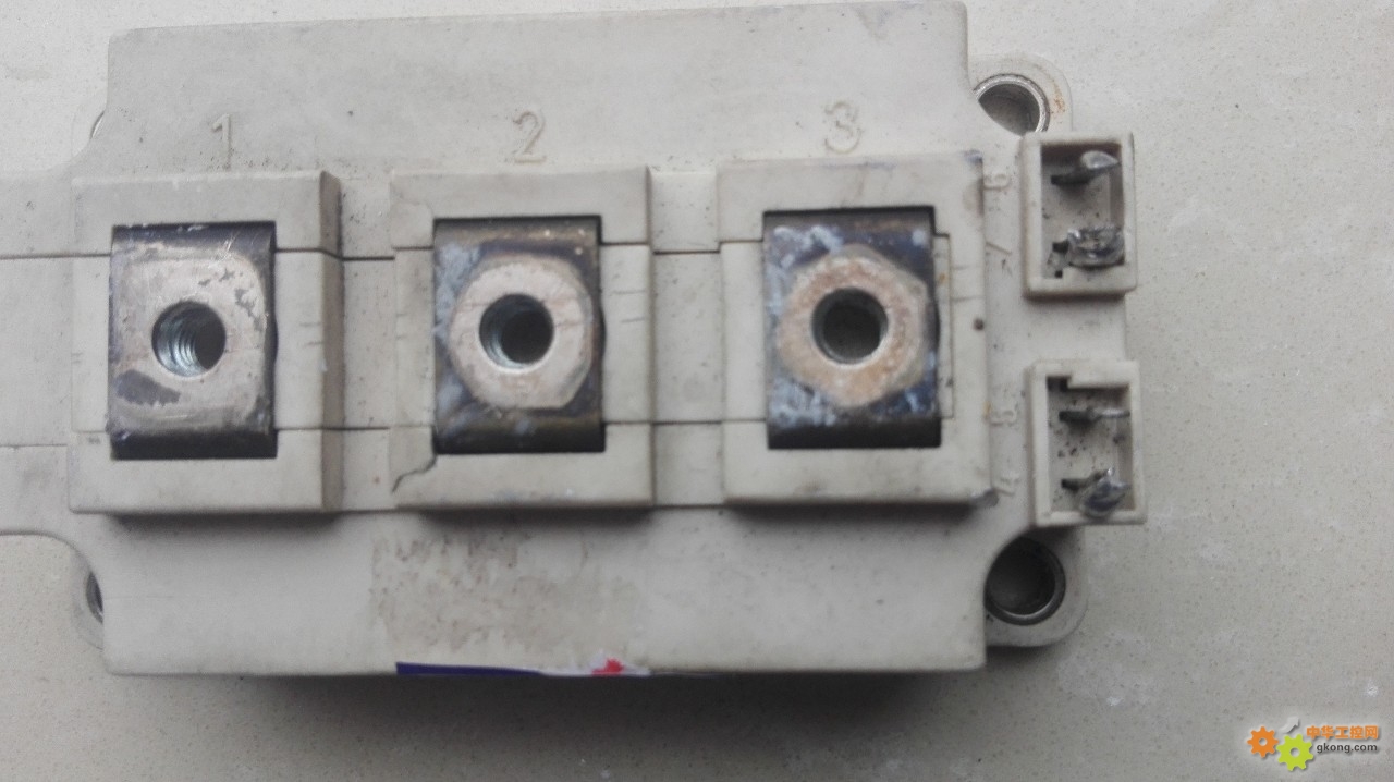

#11楼
回复 #9楼 zzm7959
用数字万用表能不能检测?手头没有指针表

#13楼
用数字表的电容档测电容也是一种判断方法。

#14楼
直接用47万用表就可以了

#16楼
得模拟IGBT的工作特性来测试,1:g-e短接,测并联二极管特性。
2:g-e短接,测c-e耐压(1000V直流摇表或专用耐压测试仪)。
3:测g-e间的电阻值,电容值。
4:c-e接1A-10A(5V-50V)恒流源,g-e接0V-10V的可调电源,测试导通关断特性。

#18楼
测量方法不错,但有条件还要测耐压,否则有时将炸你个天翻地覆,绝不留情面。还是小心为妙,有时用调压器进行加压实验,还炸机呢。检查一定要仔细,小心使得万年船。

#19楼
用数字万用表可检测,想一想可控硅是如何检测的,可借鉴。好好想。
