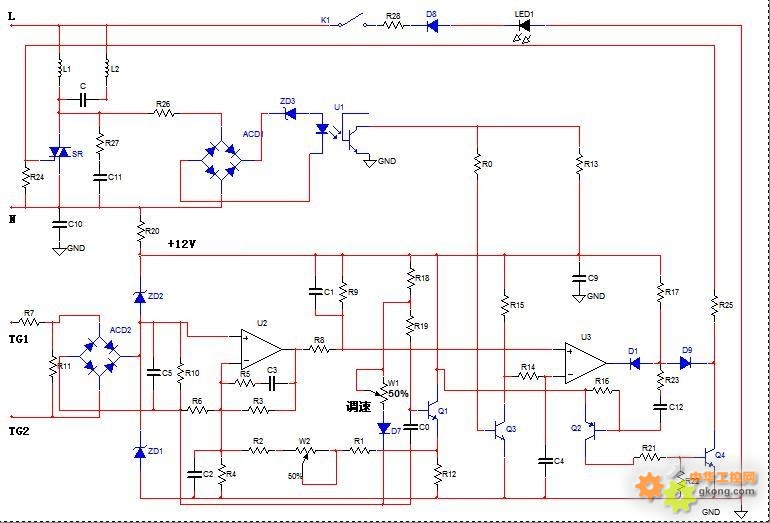

最近网上搜索US-52的维修图纸发现只有很久以前的一位网友发帖在中华工控网,但图纸有多处错误,自己按照线路板绘制了一页,希望能给用得着的朋友提供方便。

直流调速器?交流调速器?是使用在什么设备上的呢?

请教楼主这种调速器是调节普通单相电机的吗

回复 #6楼 1829352952
单相交流设备,不局限于单相电机。

回复 #7楼 szhenlong
如果我现在用这个控制器控制一台220V的单相电机可以吗

回复 #8楼 1829352952
当然可以,如果功率大可以更换双向可控硅。反馈可不接。
