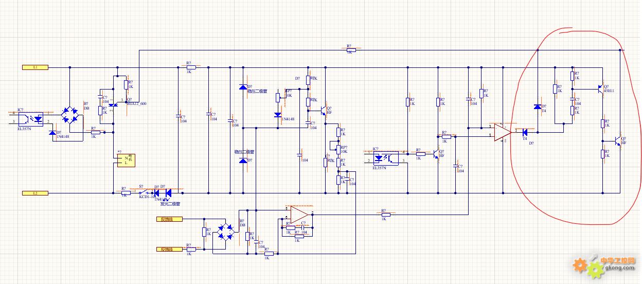

您好!现在我不懂的主要是Q1的周边电路是如何能调速的。因为Q1没有任何输出。R18和电位器分压后经R19和电容C5滤波后给Q1,这个Q1没有任何输出,是如何调速的?
Q1发射极输出到U2 -极。

楼主,您好,我是个电路小白,最近学电机控制,自己画了画US52调速器的电路图,运放出来经过两个三极管控制双向可控硅,这一块儿不太懂,您能解释下吗,谢谢

回复 #13楼 318684674
EL357光耦提供交流过零同步信号进入后级电压比较器的-IN,与+IN的电平相加直接改变了输出端的翻转相位,-IN>+IN时电压比较器输出端为低电平,通过两级三极管的放大给双向可控硅提供触发信号,重点:只提供瞬时触发,不需要长时间维持,RC串联回路加速了三极管的导通。
双向可控硅的触发信号可以是高电平也可以是低电平,低电平的触发电压要小于高电平的,触发更容易,图中就是负电压触发。
