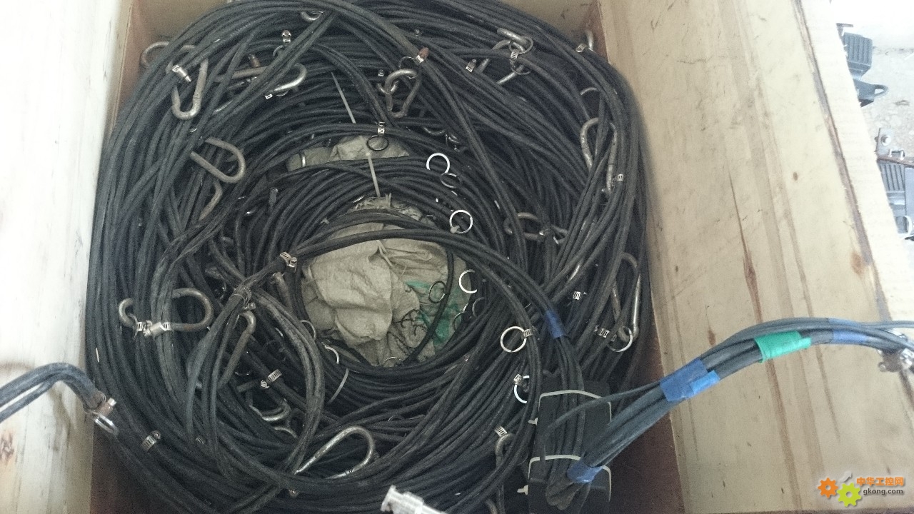

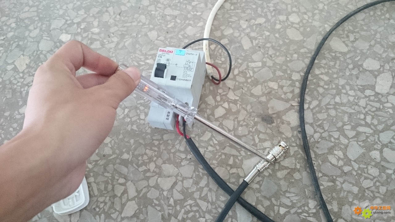

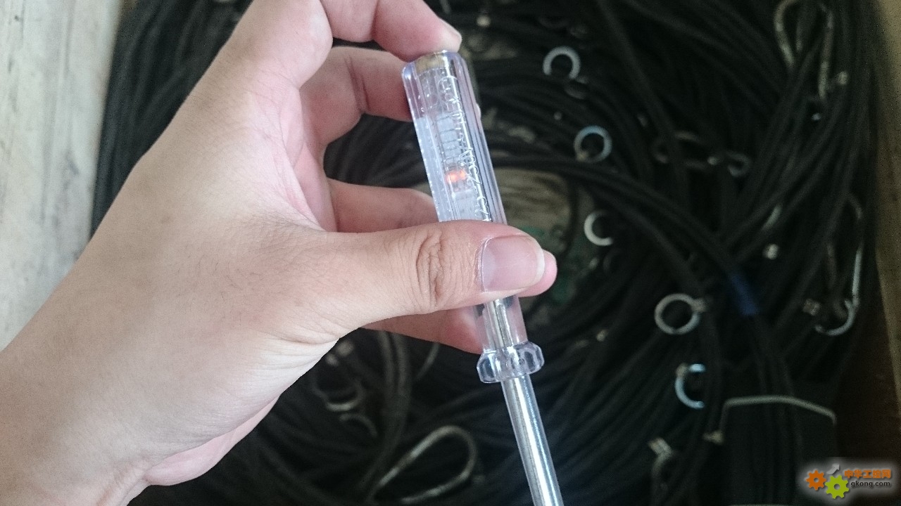

如图:一段100米左右的线缆。2芯电源线、AV信号线、信号线。3根捆扎在一起,做为移动摄像头使用。
整天线路检查了一下暂时没有发现有破皮的地方。
BNC接头和小的信号线是带电的,如果是感应电的话怎么消除?需要更换AN信号线还是换带屏蔽的电源线表情

摄像头做接地处理。

应该是感应电,我的线盘没接地有都很高的感应电呢,接地看看。我的线盘接地后就没有了。

我试了一下,感应电没有了。但是正常使用不可能单独弄条线出去接地,如果换成有带屏蔽的2芯电缆,电缆屏蔽层接地可以解决吗

可以换带屏蔽的线试试,记着屏蔽线控制箱这头将屏蔽层接地

应当是感应电,线盘在一起可能会更加明显(只是想象,可能与实际不符)。
只是处理感应电接地的话,要求应当不是很高,但不了解具体的要求、或有无安全方面的要求。
屏蔽电缆屏蔽层接地后,应当会有效果,但我无实际经验。
