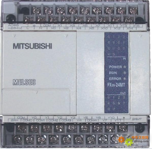

是这样:
我用的FX1N-14MT,输入端引脚有L/N/COM/X1/X2...
L/N是AC220,我知道
根据说明书,只要COM和X4短接就有信号。
那么,有下面一个信号怎么接进输入呢??
有这样的情况,我不知道咋回事,我量PLC输入COM和电柜里直流电源负,之间电压不稳定,一会0,一会-24,为什么?

发表于:2016/8/10 13:13:58
PLC如图所示

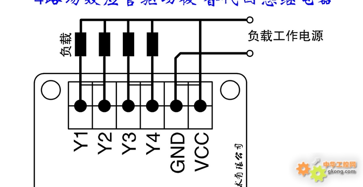

发表于:2016/8/10 14:20:38
是不是想把第一张图的输出接到PLC的输入

2015/3/27
发表于:2016/8/10 14:39:06
回复 #2楼 YXBK
是的,是的
比如Y1接入X4,VCC,GND,COM等怎么接呢

2007/4/14
发表于:2016/8/10 14:44:21
COM接GND,Y1接X4,就这样好了

2015/3/27
发表于:2016/8/10 14:50:54
回复 #4楼 YXBK
不行,他那个光耦板的老板说VCC要接

2007/4/14
发表于:2016/8/10 14:55:15
852022156
在
2016/8/10 14:50:54
不行,他那个光耦板的老板说VCC要接
那应该是光耦还要一个工作电源,是多少V的,如果是24V的,就把24+接VCC,最好把那个光耦的接线图资料传上来。

发表于:2016/8/10 15:22:32
共一个24电源就好接了

发表于:2016/8/10 15:29:09
不是一个电源吗??
按照4楼版主说法没问题啊!

发表于:2016/8/10 16:35:16
了解一下其接口电路,看能否按6楼方法接线。
