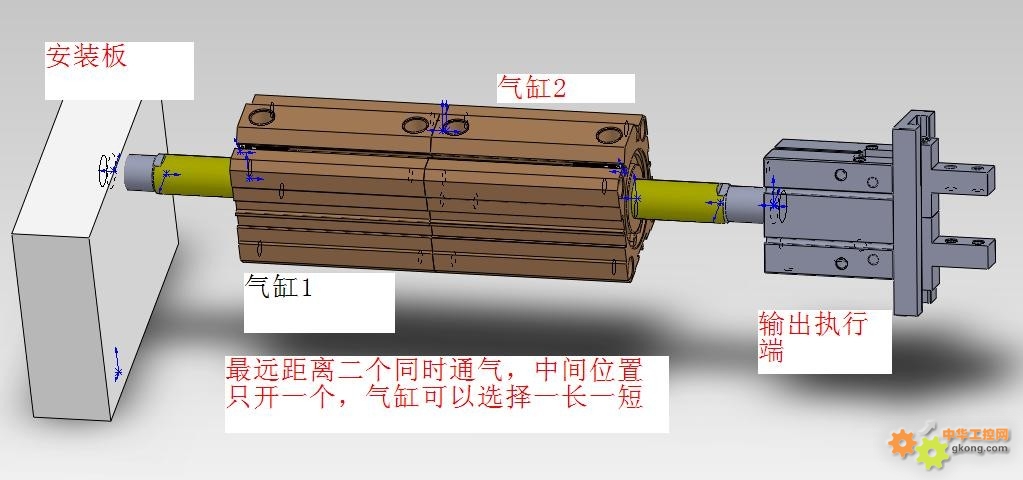

各位大神呀,小弟求救了,小弟正在做一条流水装配线,想大量用无杆气缸中间任意位停止能做吗,速度慢,但精度要求高,求救了(不用伺服电缸,因为脉冲点位不够,小弟现在只能用S7-200)

任意位停是可以,但精度不一定能达到你的要求。

回复 #3楼 zqk8751
是否需要增加硬限位,不加会怎么样

无杆气缸&有杆气缸,要在中间停,还要精准,基本上就不用想了。我建议你装二个气缸,二个缸接起来用,尾巴相接,一次走一个,中间位置开一个,最远位置开二个。

如果气缸可以做精密定位     那伺服就下台了

你说的是脉冲输出通道不够,可能用带通讯的伺服,如MODBUS_RTU或MODBUS_ASCII(PLC为S7 200的话)

机械限位

无杆气缸作精确定位,难度很大!
