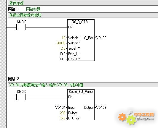

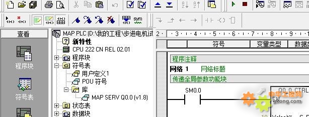

。。。。。 用了一个Q0.0_CTRL
        一个Scale_EU_Pulse 用于计算脉冲当量结果
        送到Q0_0_MoveRelaiive 执行位移。
        用的200的222CN 步进电机。M0.1 置位后,没反应。
        我硬件接线什么的都查了,程序么,也看不出什么毛病。
        奇了怪了。
        第一次用MAP库,就遇到这样的问题。。。。希望用过
        MAP库的师兄们指点一二 。
~~~~~~~~~~~~~~~~~~~~ 分割线  ~~~~~~~~~~~~~~~~~~~~~~~~~
        问题出在那个 Scale_EU_Pulse 功能指令块上面
        在那个InPut 输入参数上 ---- 我用触摸屏输入
        框输入的。错误在于:我输入的是32位无符号整数
        后来我看MAP库的手册,看到这参数的类型要浮点数
        输入,通俗点说就是带小数点的数值。改了就好了!
        折腾啊! 此贴关闭 , 再次谢谢回帖指点的师兄们!

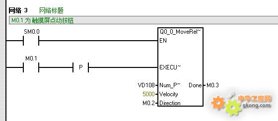

。。。。。 就是用的MAP库 。
         先是怀疑驱动和步进电机有问题。
         另外组了高速脉冲指令PLS程序
         证明步进电机和驱动器都是好的。
         这MAP库程序组好,编译也没错
         也能顺利下载。置位M0.1一点
         反应都没有。
         然后 , 就呆了。

发表于:2016/8/9 17:40:41
以下是引用ytthink在2016/8/9 17:06:13的发言:
速度太快了?
。。。。。只能说有这种可能性。
                   西门子222 最高频率20KHz
                   于是我就写了个20000。应该
                   在范围内。再说,就算高了,至
                   少给点反应嘛!。。。整个系统
                   静悄悄的。

10572
xlian
文章数:3232
历史总积分:10572
注册时间:2002/5/7
西门子PLC体验(二)
发表于:2016/8/10 9:48:31
外部接线没错的话(注意S7 200 晶体管输出为源型输出、Q0.0接伺服PULSE1+,Q0.2接伺服PULSE2+;PULSE1-、PULSE2-接DC0V)VD104的值是多少,I0.2、I0.3是否接通;换成绝对定位指令试试

发表于:2016/8/10 10:14:39
用示波器看看Q0。0到低有没有脉冲输出!
PLC输出通常是DC24V的,而很多步进驱动器只能接收5V信号,这个要注意!
