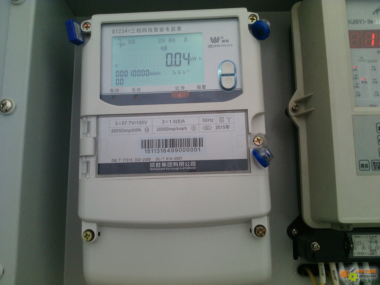

本光伏电站 的关口表并网后发现计量不准 ,好一阵子才修复 ,但表底字已和上游变电站的关口表底数相差甚远 ,公司的专工提出利用三相调压器将计量互感器通入大电流使电能表走得更快些,至追上变电站的表底数。如今,调压器已经拿到本电站 ,不知这种方法是否可行,有先例吗?

这个表归谁管理,并网输送的电量,以哪块表为准,以现有读数作为各自的底数是否可以;
至于若通入大电流,则必须在表的限值范围内(小于6A)。

表是归光伏电站管理 ,这块表是之前经电业局校正过的。

是这样的,变电 站和光伏电站都是各有一块表,没有备用的,预防万一 而已。

这个在老式电表我测试过可行,但是新式电子式电表不知道

如果想人为的让电表走快,按照智能电表上的参数,输入电压控制在100V以内,直接接驳负载形成三相6A的稳定电流,并让其流过智能电表。

一次可是10千伏的电压啊!可能断电吗?

可以是可以,但是要把原来的电流互感器的二次接线摘开

这样做是偷电的行为哦。
