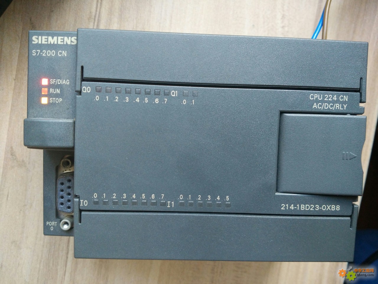

S7-200故障灯亮起,有懂维修的吗?

正常用着就这样了,已经过保,看自己能不能修理,不行就只能扔垃圾桶了。

先看电源板输出是否正常,DC5V,24V

CPU的LED指示灯(SF/DIAG)能够显示两种颜色(红/黄)。
红色指示SF(系统故障),黄色DIAG指示灯可以由用户自定义。
自定义LED指示灯可以由以下方法控制:
1)在系统块的“配置LED”选项卡中设置
2)在用户程序中使用DIAG_LED指令点亮上述条件之间是或的关系。
如果同时出现SF和DIAG两种指示,红色和黄色灯会交替闪烁

先清除程序看看~

这个应该是软件故障

以前碰到过,是冲到水了,想连电脑看一下,发现程序没了,重新下载一下程序,可以用了,只一个输入点坏了,把线拆了输入灯还亮着,把这点的程序改了,用了几个月后发现这个点又正常了。

可以试下3楼的方法,清除程序看看

清楚程序,重新下一个试试。

看看CPU的诊断信息
